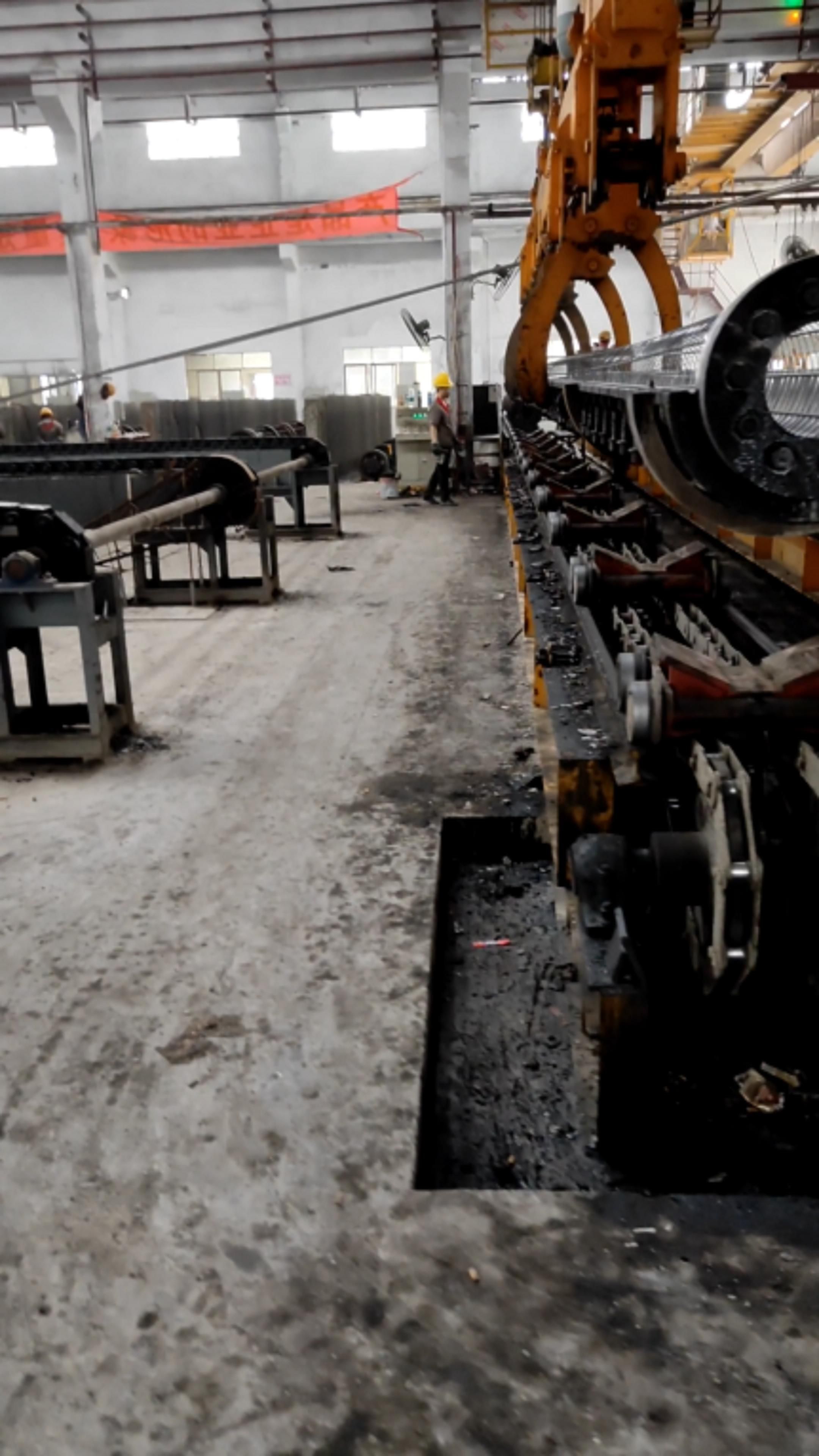

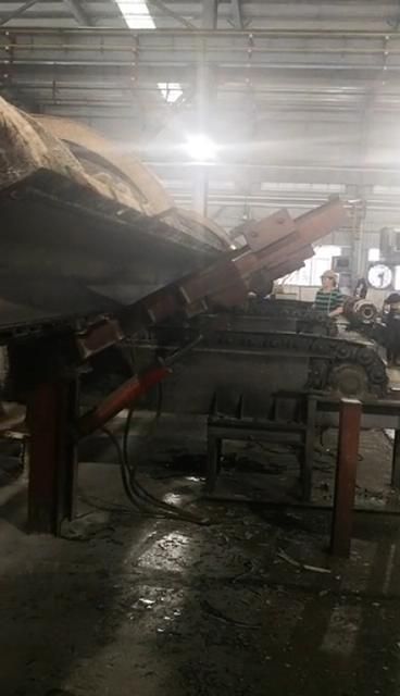

图片里的轴如果用十字轴万向节连接,看到书上介绍十字轴万向节有不等速性,是不是有可能几条链条转的速度会不一样
发表于 2019-12-13 14:54:23 | 显示全部楼层
看你输送精度怎么样,不等速只是瞬时速度不等,转速还是相等的。如果输送精度不高的话,无所谓的。

万向节,别用临界角度使用。挺可怜的。。。

这个是做水泥电杆,采用比较高的离心转速,产品比较重,比较长,各段驱动不同步,比较不安全
发表于 2019-12-13 20:31:13 | 显示全部楼层
该转一圈还是一圈。
发表于 2019-12-15 16:21:44 | 显示全部楼层
转轴联接的零件之间有间隙,转动过程中,会出现快慢的情况。
