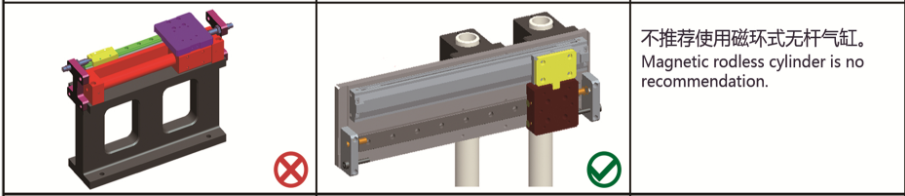

发表于 2019-12-13 14:03:56 | 显示全部楼层 |阅读模式
设计禁忌里的一个案例,不太理解,谢谢

z这种气缸活塞的推力必须与内外磁环的吸力相适应,当使用气压过高或负载过重,导致活塞推力过大,磁环相互之间的吸引力无法保持的时候,内外磁环会脱开,气缸工作出现不正常,专业术语称为脱靶。

我用过这东西,寿命是真的差。
严重内漏,力矩丧失快。用不了半个月就只有原先一半力气

这个是说明有误了吧?我们正常用磁藕无杆气缸一年多也不会坏。
第一个图的结构,直接螺丝连接气缸和滑动件,负载可能会压到气缸上,很容易导致结构憋住,超过气缸磁环的吸力。
做成图二的浮动结构后就好很多了,气缸基本不会有径向的受力,只有轴向的力,出力正常基本就没问题,水货气缸另说。。。

磁藕就老老实实在机械手上用,其他工况都不推荐。

无杆气缸省空间,在空间不够,要求不高的情况下使用,空间够就不推荐使用了。
