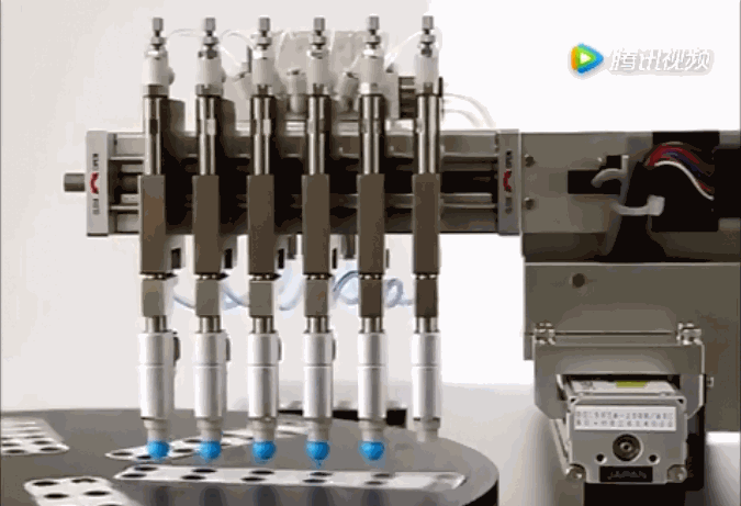

找了好久终于被找到(真是众里寻他千百度)
7 X* _8 q9 {7 L9 ~% {' X 123.gif " l5 `& z) e) y) i( V4 h2 G

& i2 y  M, M+ ~6 E" L* V# b2 y4 T, R这是无牙螺杆旋转角度达到改变距离。

这动态图是动画仿真吧

这是实际应用实例

09年毕业第一份工作,进入一个线缆生产企业,线缆生产设备上的光杆排线器也是这个原理
