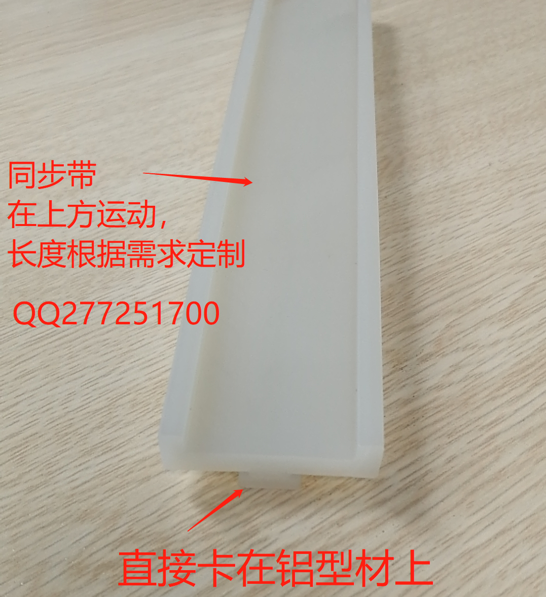

建议在托板与皮带之间增加超高垫片,摩擦系数0.1-0.22,超级耐磨(碳钢的4倍,尼龙的4-5倍,铜的27倍),自润滑,减轻噪音
