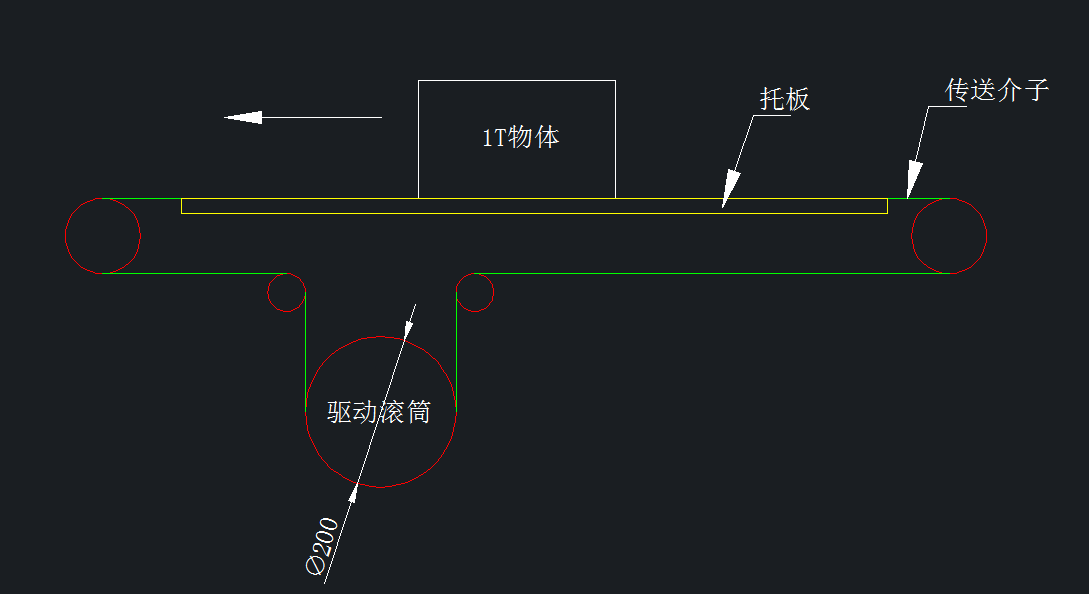

见图所示,假设传送介子与托板的摩擦系数为0.1。求驱动滚筒的扭矩公式如下:1000*9.8*0.1*0.1=98NM,忽略传送介子与滚筒的重量,这样算对不对啊,求教,谢谢。 33.PNG

物体和拖板前进速度是多少?
 楼主| 发表于 2019-12-12 18:46:04 | 显示全部楼层
拖板是固定的啊,拖皮带的,只是算扭矩跟速度没关系吧
发表于 2019-12-12 19:07:08 | 显示全部楼层
对的,最好再加一个安全系数,搞个1.5到2到安全系数。

发表于 2019-12-12 19:15:38 | 显示全部楼层
kuankuansure 发表于 2019-12-12 19:13
本人才疏学浅啊,对自己不放心。
所以要加一个安全系数。不放心的话,安全系数取2,妥妥的。

发表于 2019-12-12 21:37:15 | 显示全部楼层
这样计算扭矩没有错。
发表于 2019-12-13 08:07:13 | 显示全部楼层
摩擦系数取大点好,还有就是他的速度是多少?
