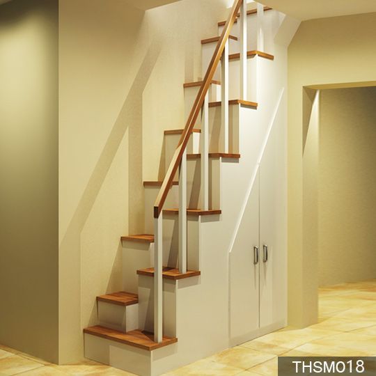

哦,对了,想起另外一件事情。家装领域有一种非标的左右脚分步楼梯,适合陡峭的位置上下楼,楼主可以参考一下。
这个不错,有想法!  发表于 2019-12-11 14:23
 楼主| 发表于 2019-12-11 14:22:52 | 显示全部楼层
|魍者归来发表于 12-11 12:11<br>这个也不能算开玩笑,45°以上的梯子,确实应该倒着下……
