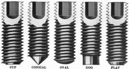

Set Screw

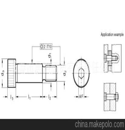

发表于 2019-12-8 13:40:22 | 显示全部楼层
轴肩螺钉,有标准
发表于 2019-12-8 18:54:18 | 显示全部楼层
其实也叫等高螺栓,冲压模具上面用的比较多,光杆那段有导向的作用。

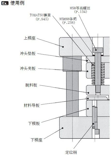

发表于 2019-12-9 08:21:39 | 显示全部楼层
使用例
冲模使用例
冲模使用例
注塑模具使用例
注塑模具使用例
