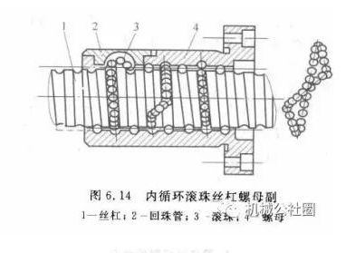

想在螺母内开出这种内循环滚珠丝杠的连续的凹槽,反相器那段凹槽较深的地方老是失败,苦思冥想好久都画不出来,请大神赐教,不胜感激!undefined
补充内容 (2019-12-6 15:44):
我用过扫描切除,不成功,说是会自相交,因为反向器凹槽部分更深,与滚珠轨道之间有过渡,这种深浅不统一的情况很难建立扫描曲线。而且我只能做出环形孔,无法开出开放的凹槽。这种情况该怎么解决呢?
