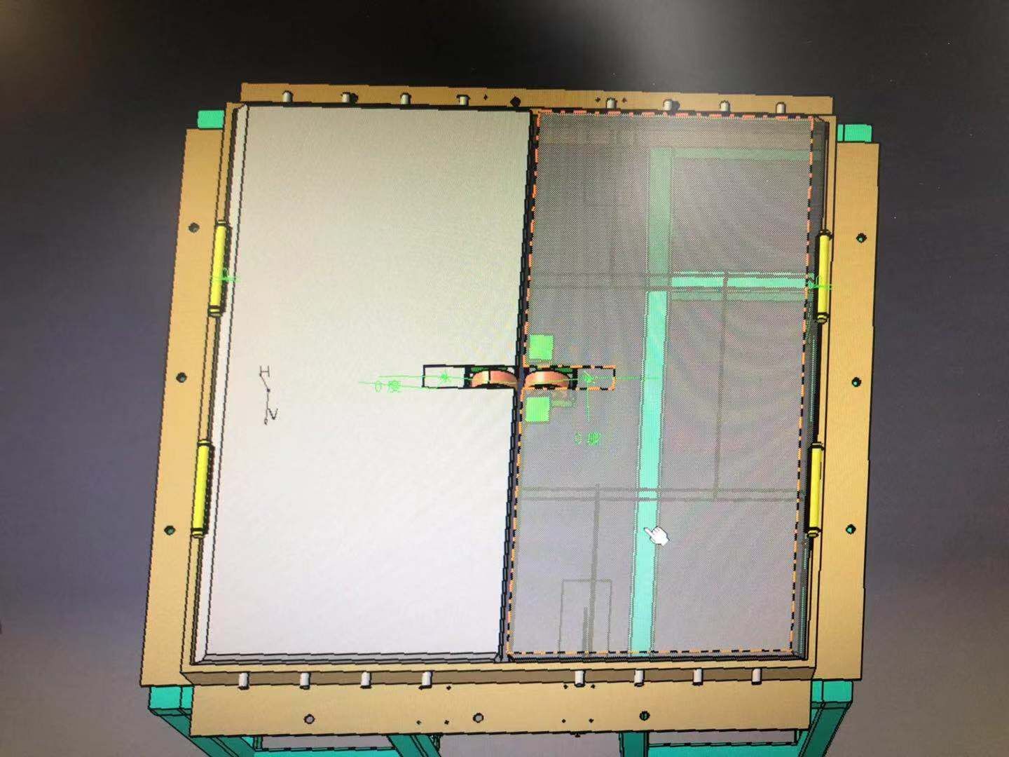

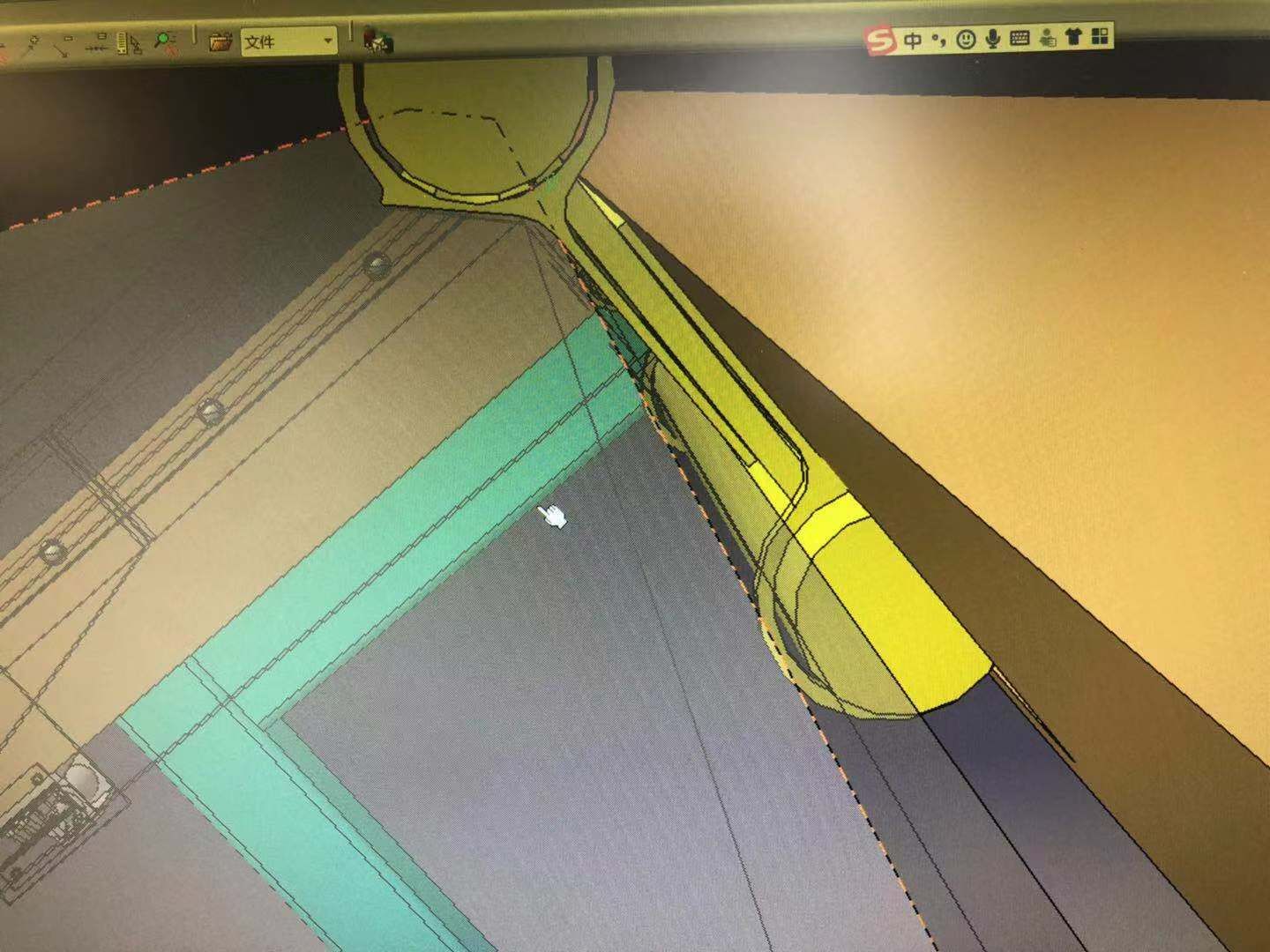

扭矩传感器 可以用于感受到一定扭矩后报警吗? 是旋转的设备,是不是要用动态的扭矩传感器
 楼主| 发表于 2019-12-6 10:57:59 | 显示全部楼层
如题,想在合页下方转轴处安装一个扭矩传感器, 目的是门在关闭状态下如果承重会发出警报。   或者有没有其他更好的办法
发表于 2019-12-6 11:00:16 | 显示全部楼层
加个接近开关不就行了
看错了,我以为是关闭状态下报警。  发表于 2019-12-6 11:01
 楼主| 发表于 2019-12-6 11:05:32 | 显示全部楼层
耳总不是胖聪 发表于 2019-12-6 11:00
加个接近开关不就行了
不是完全不承重,是需要承重到一定量的时候发出警报,比如承重到100KG了 设备就开始警报,毕竟设计是按照200KG设计的。

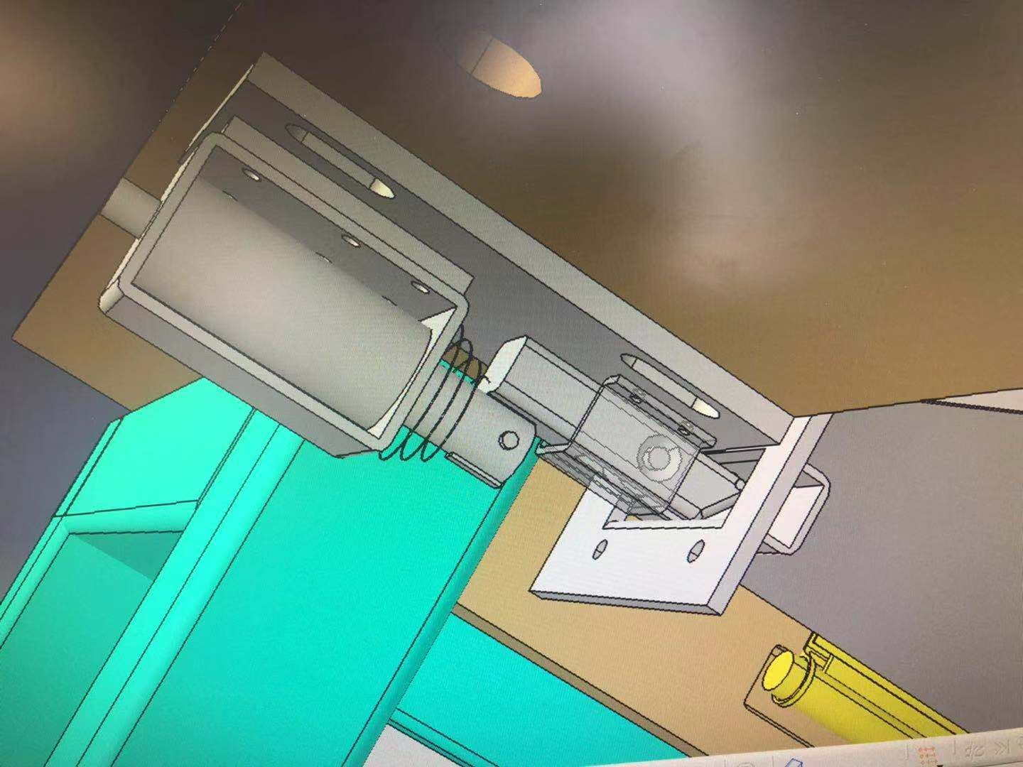

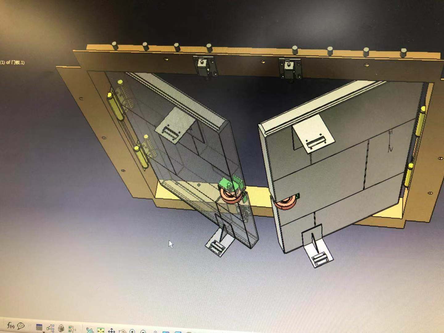

发表于 2019-12-6 12:19:20 | 显示全部楼层
小冯小冯 发表于 2019-12-6 11:23
抱歉,我的理解能力不太好,转轴是旋转的如何安装中立传感器啊, 机架在下面是指?
关门状态下,门被下门框支撑起来吧?还是没支撑?需要检测承重,是有东西挂在门上么?
btw,门上俩轮子是啥意思?
 楼主| 发表于 2019-12-6 12:25:55 | 显示全部楼层
可以看到四把电磁铁的锁 关门是由那个锁锁起来的 。 轮子的作用打开是由一个东西顶开的 轮子和导轨滚动副,需要检测承重是因为门上可能会有人走过,重量超过载荷就需要报警  两个人的重量就需要报警了。
发表于 2019-12-6 12:32:38 | 显示全部楼层
小冯小冯 发表于 2019-12-6 12:25
可以看到四把电磁铁的锁 关门是由那个锁锁起来的 。 轮子的作用打开是由一个东西顶开的 轮子和导轨滚动副 ...
你应该先放正常方向的图(对开门平放),然后放细节图。
 楼主| 发表于 2019-12-6 12:44:41 | 显示全部楼层
这样吗
