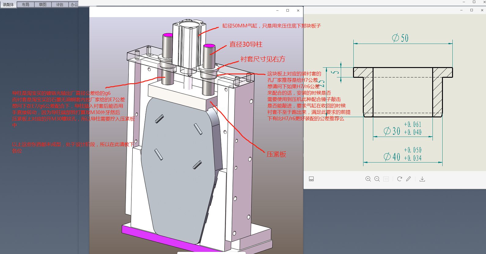

请教下各位关于配合公差的问题,关于问题描述都写在图上
发表于 2019-12-4 16:55:33 | 显示全部楼层
H7/r6 属于紧配,如果想保险一些,衬套法兰加螺丝孔上螺丝。至于E7/g6很松的,但是不能保证两个轴同时装上后还能很松,而且M30的牙用手在光滑的轴上上进是不可能的,所有要开个扳手位,顶端铣点平口最好了

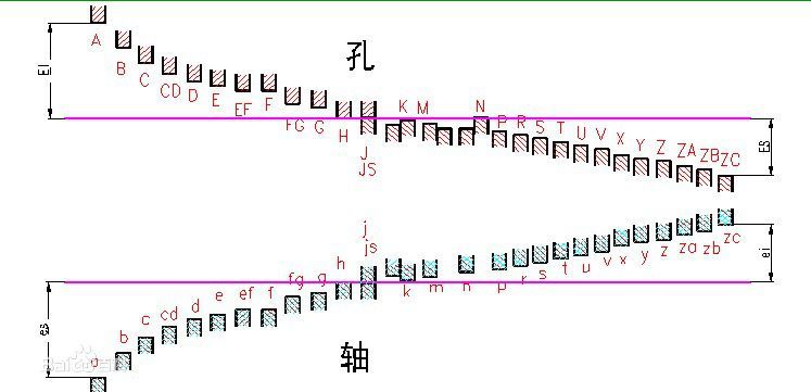

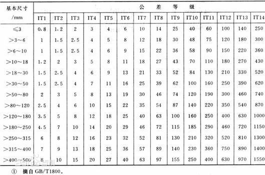

发表于 2019-12-4 17:00:17 | 显示全部楼层
这个图上的字母对应的是公差带代号,公差带的上下限是工具对应的公差等级来订。比如孔是H7,这个孔是45MM的。那按表查这个孔的公差就是45MM-45.025MM

发表于 2019-12-4 17:05:28 | 显示全部楼层
衬套导向长度太短,一般希望长径比为2以上
发表于 2019-12-4 17:29:26 | 显示全部楼层
个人愚见,导向柱的用处就是导向.现在两端处设计为外螺纹且还要锁压板.。。。。导向柱的加工难度就不说了,作用又要导向又要定位,会不会不太好。愚见、愚见
发表于 2019-12-4 18:25:12 | 显示全部楼层
导向套可能短了,尽可能,导向:行程>=1,如果太长,一根轴用两根滑套,这样配合公差也可以放大些。

发表于 2019-12-4 20:28:28 | 显示全部楼层
H7的公差比较合理,而且比较容易加工,成本相对会低廉一点
