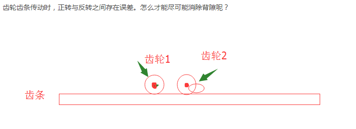

齿轮齿条传动时,正转与反转之间存在误差。怎么才能尽可能消除背隙呢?

最常用的是双齿轮法,你搜一下“双齿轮消隙”有很多详细介绍

  双齿轮消除正反转间隙,这个调整起来太费劲了。
发表于 2019-12-3 08:39:22 | 显示全部楼层
齿侧间隙无法消除,只能通过调整传动中心距或者从控制系统去补偿或者提高加工精度来减小齿侧间隙。
发表于 2019-12-3 08:45:00 | 显示全部楼层
双齿轮驱动,或者双联齿轮中间加弹簧的方式
发表于 2019-12-3 08:59:30 | 显示全部楼层
精度,精度,精度……,精度!没有精度什么办法都是白搭,因为你在一个位置消除了背隙,换到另外一个位置,或者背隙又出现了,或者咬死了……。
发表于 2019-12-3 09:11:35 | 显示全部楼层
我们这因为动作时间足够,是靠每次动作找原点解决的!

oldpipe 发表于 2019-12-3 08:59
精度,精度,精度……,精度!没有精度什么办法都是白搭,因为你在一个位置消除了背隙,换到另外一个位置, ...
的确,当精度达不到的话,会有不必要的影响
发表于 2019-12-3 09:55:41 | 显示全部楼层
