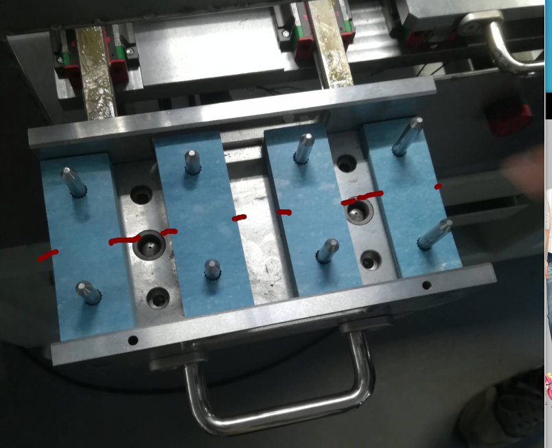

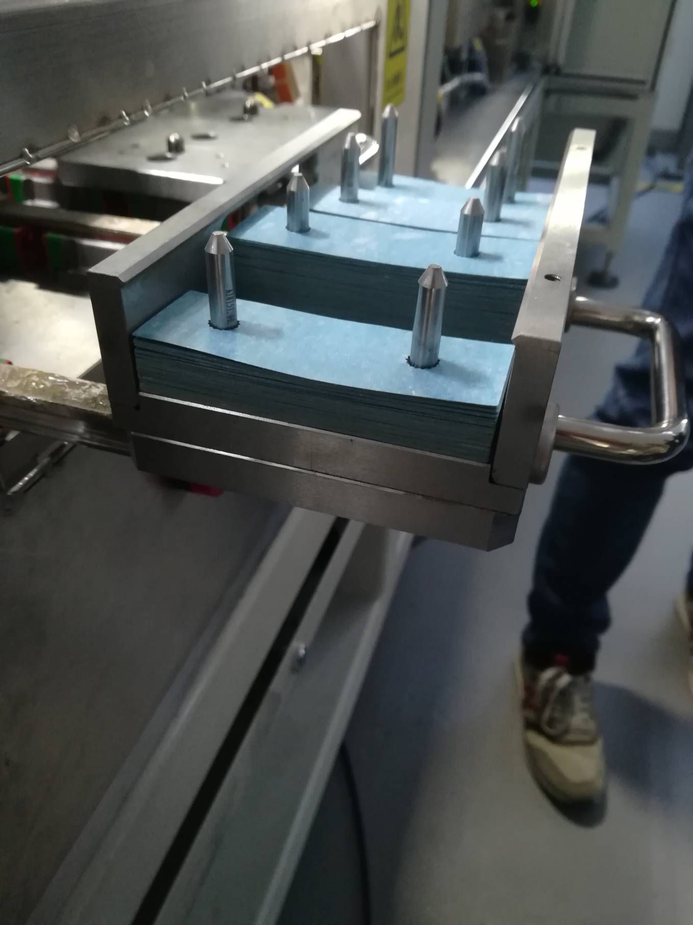

纸张厚0.3MM   外形尺寸不准   现利用一层倒角进行分料实现单片上料   效果不好  大家有没有好的想法  感谢

真空发生器+两个吸盘进行粉料,侧边加气嘴吹气,让纸片松散

 楼主| 发表于 2019-12-2 18:20:09 | 显示全部楼层
侧边用气吹    纸片会不会飞
可以调节气量大小嘛  发表于 2019-12-3 12:56

发表于 2019-12-2 19:18:32 | 显示全部楼层
1)很关键的没说,怎么拿走?0.3的纸板,再差的也应该是挺度够够的。。。
2)“倒角”,是为往下扒拉吧?长宽的长边扒拉,和在宽边扒拉,哪个挠得更带劲儿?
3)幸亏说了是纸张分片儿的,也拿出图片了。否则,真以为是什么大铁疙瘩的超级负重机构。
     这种东西的设计,我都是2mm的304不锈钢板激光切割为绝大部分零件。。。总共才几斤 啊!!!!!!
