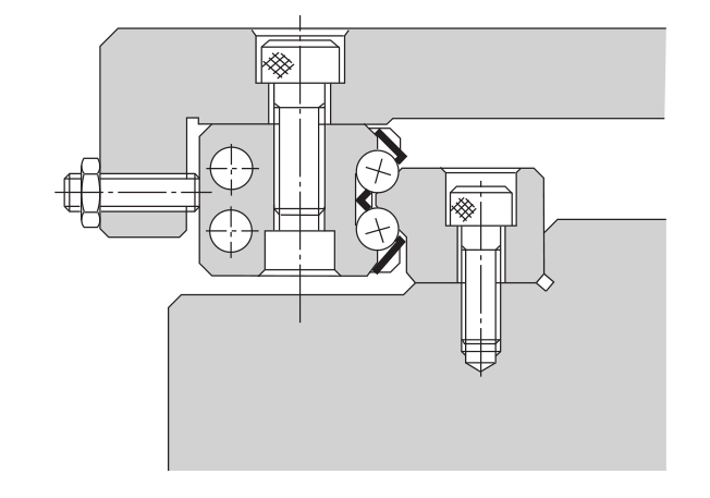

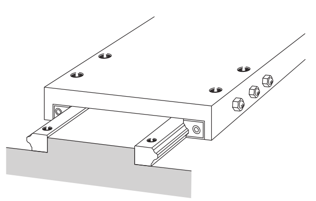

发表于 2019-12-2 16:31:14 | 显示全部楼层
