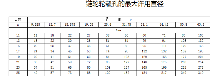

各位机械设计大神,问个问题,在网上查的链轮孔最大许用直径,这个表有什么依据,是根据国标吗?国标号多少?还是根据经验?

本人搞链条,链轮,链轮孔径有成品孔标准,你说的这个问题实际中根据你经验
发表于 2019-12-2 22:08:26 | 显示全部楼层
通常,链轮毂孔的直径应小于其最大许用直径dkmax。

 楼主| 发表于 2019-12-4 12:36:06 | 显示全部楼层
最大许用直径dkmax的来源是哪?机械设计手册?有没有截图,发个截图哥们,谢谢

根据机械手册比较准确
