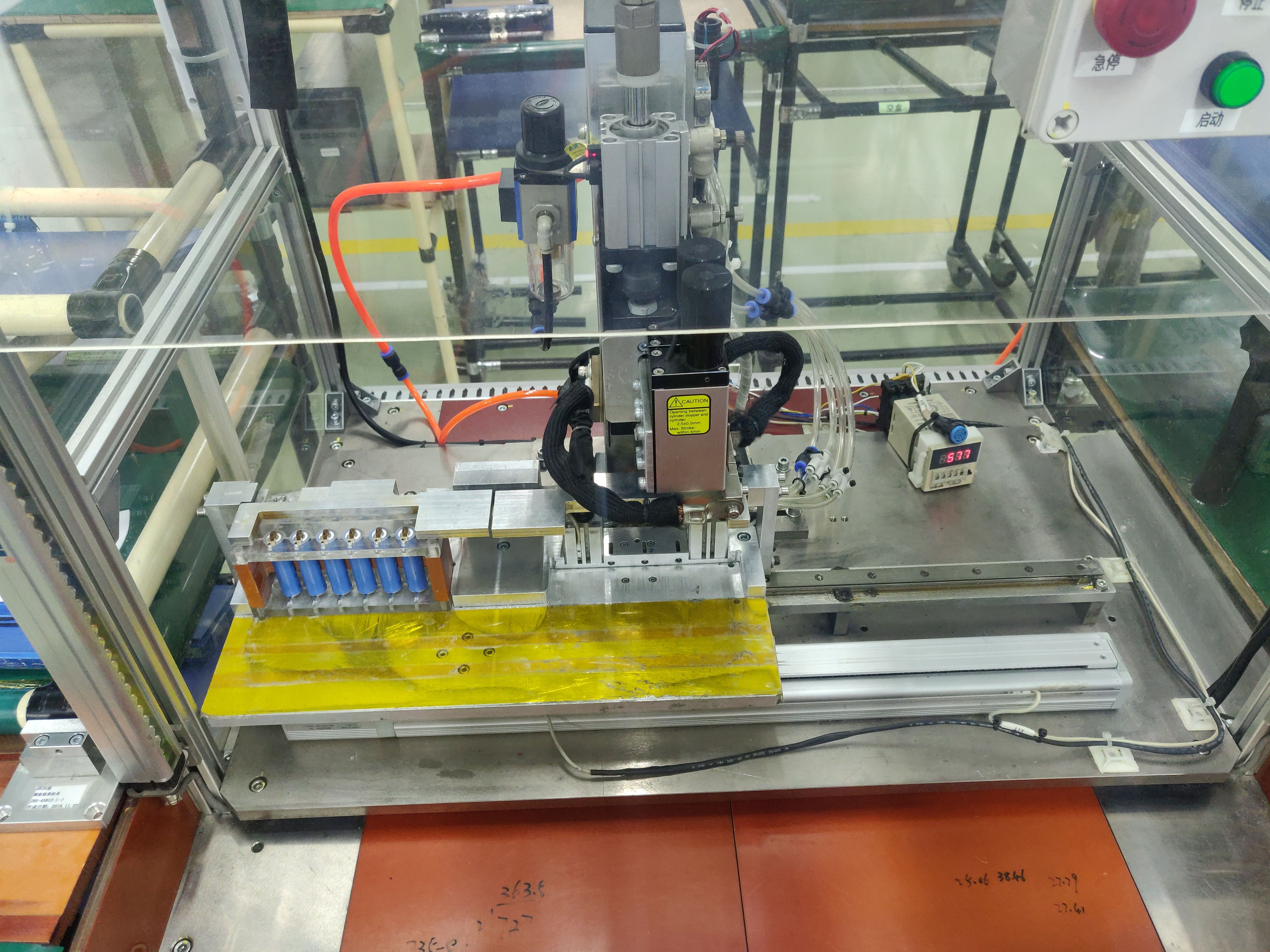

电动缸的位置左右偏移会是什么原因,以前用久了也会但是 程序重新定完位置之后就好了,现在程序重新定位也没用了。会不会是负载太重电动缸用久了磨损造成的或者其他的什么原因。请各位大佬指点。电动缸型号:XA-42H  产家日本的SUS。

贴个图看看使用环境和方式吧

 楼主| 发表于 2019-12-2 16:03:21 | 显示全部楼层
Slainet 发表于 2019-12-2 09:53
贴个图看看使用环境和方式吧
发表于 2019-12-2 21:41:11 | 显示全部楼层
超载导致线性滑轨有损失,供应商还有联系吗,让他们返修处理。
发表于 2019-12-3 08:33:25 | 显示全部楼层
志超ai 发表于 2019-12-2 16:03
这个就是现场的图了
先检查一下原点位置是否变动,然后看看程序数值是否有改动,都不行的话拆开检查一下是否有磨损,拆之前最好联系一下厂家,看看他们的建议
 楼主| 发表于 2019-12-3 10:40:37 | 显示全部楼层
谢谢各位给出的意见,目前将电缸的速度调慢了,线性滑轨也有损伤,问题暂时解决了。
