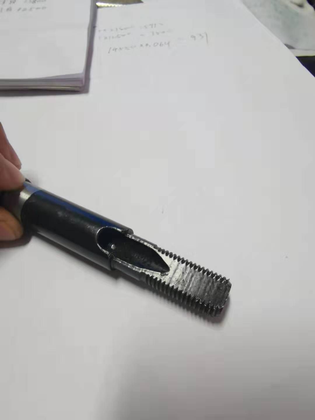

产品如图,要求快速出量,两边铣扁,有没有专门做这种的机器,谢谢,刚入行

夹具夹一排,双刀一次性搞定!两套夹具,一个加工,一个备料,如此反复,量出的很快,
发表于 2019-12-1 21:34:49 | 显示全部楼层
如果精度要求不是特别高的话,车方机了解下

发表于 2019-12-1 22:37:24 | 显示全部楼层
cs5768 发表于 2019-12-1 21:39
有没有类似的图片,我是机械小白暂时
这个活普通铣床就能干,在立铣上铣刀旋转,工件装在工作台上,工作台左右行走。

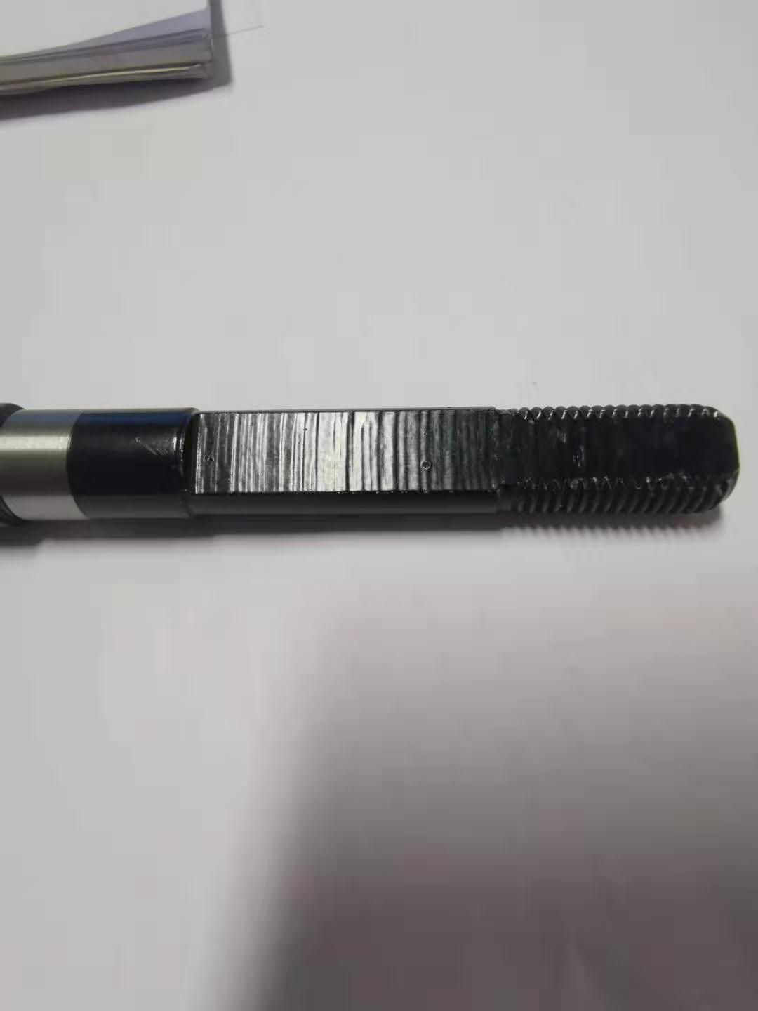

发表于 2019-12-2 07:37:19 | 显示全部楼层
刀印我咋看着像是砂磨磨出来的?
发表于 2019-12-2 09:14:24 | 显示全部楼层
从您图片上看,这只是个扳手隼,没有什么精度和位置要求,我以前是做一个模具在冲床上冲切的,你看效率高不高?
发表于 2019-12-2 13:16:55 | 显示全部楼层
这么粗糙的,自己拿两个铣刀盘做一个都行了。
