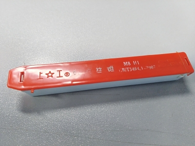

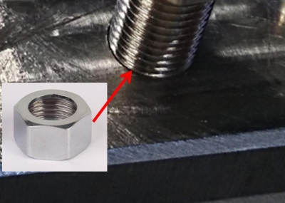

上周遇到一个阴沟翻船的事情,想想十分不应该,特此分享给大家;
有一个设备的定位块上面需要装接近开关判断产品有无,在试机时发现螺纹拧不进去;
用力拧入,也只能进1个牙;
   想必大家都知道怎么回事吧;我这真是老司机阴沟翻船呀,时常取笑小年轻犯的错误,这次却犯在自己身上,真想给自己一耳光!
   因为试机时间较紧,想着干脆一不做二不休,在粗牙上面再攻一层细牙;于是电话拖采购大胸弟在五金店买一个M8X1mm细牙丝锥,结果下班带回公司一个M8X1.25mm粗牙丝锥;最后一丝希望破灭。。。
(PS1:其实这种方法也不可取,粗牙改成细牙,会产生乱牙的情况,而且粗牙的牙高比细牙大,这样粗细混在一起只能有一点牙尖有锁紧力!)
(PS2:此定位块是SUS304不锈钢,这种普通的机用丝锥根本攻不动,需要买硬质合金材质的丝锥。)
当晚回家的路上也在想咋解决;重新做零件来不及,要不就在块子上面焊一个细牙的螺母??。。。

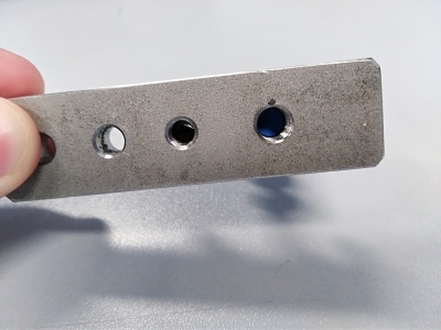

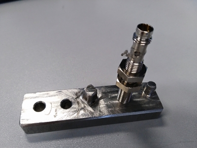

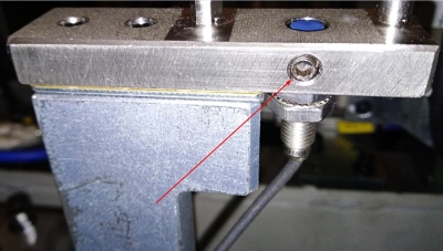

   幸运的是,第二天,车间的大师傅想到一个好的办法:把M8螺纹底孔,用直径8.3的钻头打穿,接近开关直径穿过去;定位块侧边再打一个M5的螺纹孔,用紧定螺丝顶住,这样传感器也同样可以锁紧。
(PS:不锈钢块真的十分难加工,6个这样的块子整改花了人家整整半天时间)
   从这个事件可以看出,大家前期设计阶段的制图至关重要,一个几秒钟的螺纹标注,忘了标记为M8X1mm(细牙),却要花一整天的时间去弥补!

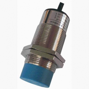

  为此,我总结出接近开关在使用过程中的注意事项:

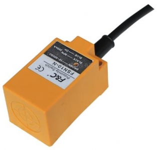

  1、类型:接近开关可检测磁性和非磁性金属物体以及非金属物体存在;常用的有圆柱型和方型。

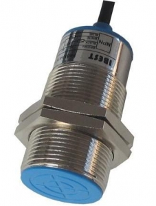

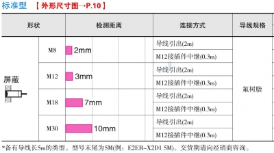

   2、常用的圆柱型接近开关以欧姆龙为例,有M8(检测距离2mm)、M12(检测距离3mm)、M18(检测距离7mm)、M30(检测距离10mm);这里大家一定要注意,它们的螺纹孔均为细牙!

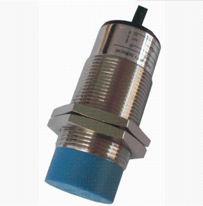

  3、圆柱型接近开关分为:埋入式和非埋入式;因为埋入式更节省空间,通常会更喜欢用这款。
埋入式安装时,它的可嵌入金属材料内,使金属面与感应面齐平。
非埋入式装时,它的感应面必需突出金属面一段距离。
   4、电气接线方面也需要掌握,接近开关有二线制三线制四线制五线制;其中三线制比较常见,三线制接近开关分NPNPNP两种输出类型,也就是常开和常闭。

   你这还是使用前的问题,正常安装接近开关大的孔都是通孔,利用自带的两个螺母锁紧。接近开关的牙型我见过的都是细牙。
回复 支持 3 反对 0
发表于 2019-12-2 11:58:44 | 显示全部楼层
我们公司接近开关都是打通单独加支架孔锁的,缓冲器也是打通孔两侧螺母锁紧

 楼主| 发表于 2019-12-2 19:16:09 | 显示全部楼层
|277741987发表于 12-02 10:19   你这还是使用前的问题,正常安装接近开关大的孔都是通孔,利用自带的两个螺母锁紧。接近开关的牙型我见过的都是细牙。
常规都是用两端螺母锁紧,这次是因为空间不足,前面那个螺母没空间装。
