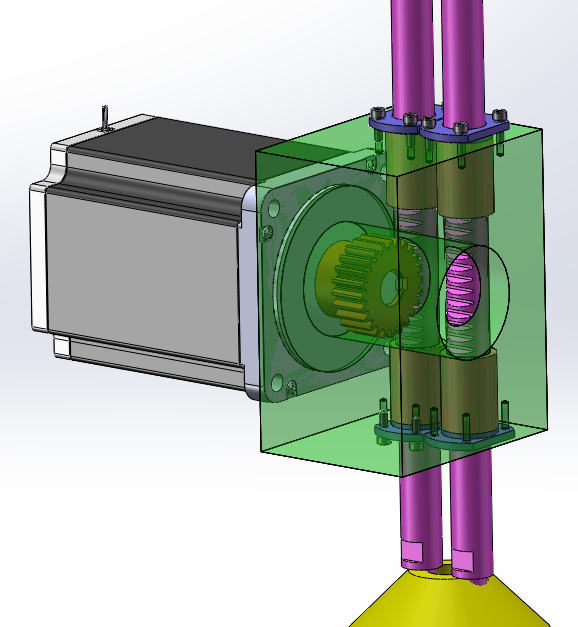

如图所示,电机及其安装座是固定在机架上的,通过齿轮驱动圆齿条上下运动,圆齿条有导向的无油衬套,两个圆齿条防止转动。
大侠们看看还有没有其它更简单合理的结构,谢谢!!

受力不好。两个齿轮夹一个杆,齿轮转向可 中间加过轮改变方向。

把一个圆齿条,换成导轨,只起导向作用

加自锁或电机带抱闸。

是干什么用的机构,可能可以再简单点!

都讲不清楚两端是干什么用得
发表于 2019-11-29 13:33:59 | 显示全部楼层
速度,负载如何?
最好一根圆柱齿条。根据你的工况加一点导向机构。

简单的话,不是有现成的电动滑台吗

对运动速度要求很快吗?不快的话干嘛不用直线模组
