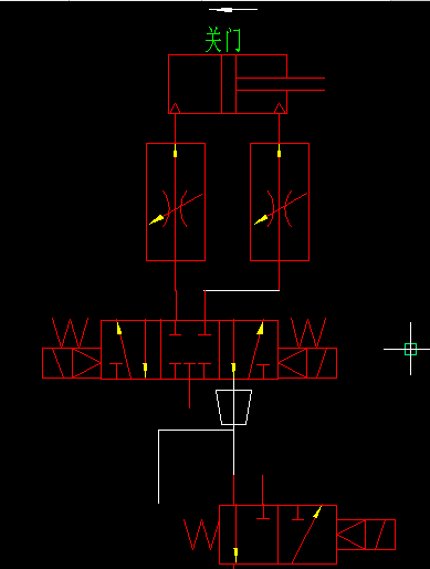

【求助】如何使气缸减速运行?
发表于 2019-11-28 16:39:35 | 显示全部楼层
仟睿达水上乐园 发表于 2019-11-28 16:27
平移一个小车,在最终位置冲击大,老师想换成电动推杆,但是尺寸明显比气缸大,我就想换电磁阀试试,刚才 ...
最终位置冲击大?那么你可以选一个带缓冲的气缸啊,这样不就没你说的这种事情了么
 楼主| 发表于 2019-11-28 16:42:36 | 显示全部楼层
气缸是sc160 行程1300 emmmm价格估计不会太低吧,准备缩小排气管路分两支,一路加个常开二位三通
发表于 2019-11-28 16:51:30 | 显示全部楼层
SC160-1300带29mm的可调缓冲行程,这个调过之后,应该会有效果哇?
还有,要是速度要求不那么严格的话,进出气得调速阀速度都调低一点,小车应该也不会有大冲击了
 楼主| 发表于 2019-11-28 16:54:31 | 显示全部楼层
还有,要是速度要求不那么严格的话, ...
气缸不希望走全行程,这个缓冲还能用么?速度还是希望能走得快些,10秒左右得走完,emmmm看来还得加个电磁阀 哈哈哈
发表于 2019-11-28 16:56:39 | 显示全部楼层
仟睿达水上乐园 发表于 2019-11-28 16:54
气缸不希望走全行程,这个缓冲还能用么?速度还是希望能走得快些,10秒左右得走完,emmmm看来还得加个电 ...
不让气缸走完全部行程的,都是流氓。
 楼主| 发表于 2019-11-28 16:57:29 | 显示全部楼层
fangwm 发表于 2019-11-28 16:56
不让气缸走完全部行程的,都是流氓。
哈哈哈哈哈哈哈哈
发表于 2019-11-28 17:25:54 | 显示全部楼层
单作用气缸不是内置弹簧吗?
发表于 2019-11-28 18:38:25 | 显示全部楼层
你这种需求,直接加缓冲多简单(油压缓冲器)
 楼主| 发表于 2019-11-28 18:39:35 | 显示全部楼层
|fangyunsheng发表于 11-28 18:38<br>你这种需求,直接加缓冲多简单(油压缓冲器)<br>
感觉不会比二位三通电磁阀便宜哈哈哈
发表于 2019-11-28 18:56:13 | 显示全部楼层
选个缓冲气缸
