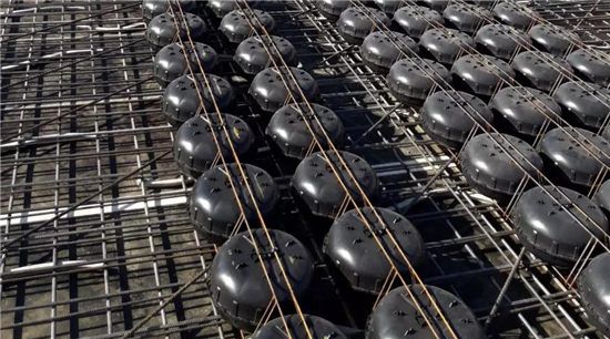

因此,人们也在不断寻找新的方法来减少建筑上混凝土的使用。来自德国的Cobiax公司就发明了一种塑料球,可以在施工中代替一部分混凝土。

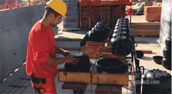

它由可再生材料制作而成,两个锁在一起就变成一个空心的球体,用它盖楼可节省混凝土35%左右。

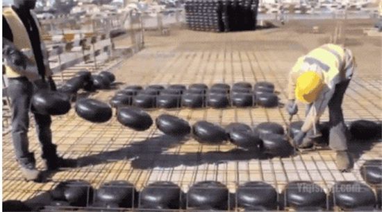

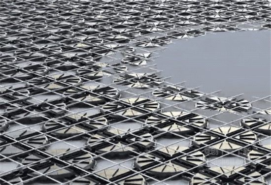

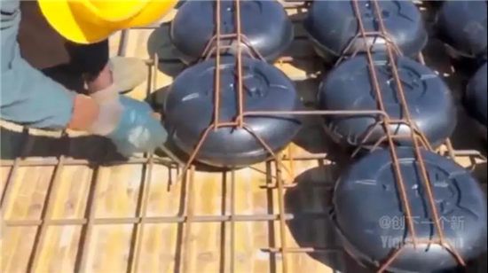

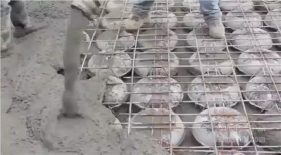

使用起来也非常简单。首先,把它们固定在钢筋框架里,并紧密排列。
然后,再用钢筋固定在龙骨上。
最后,用混凝土浇筑就大功告成。

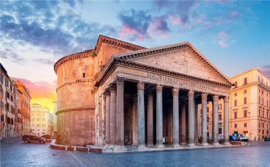

其实这种建筑方法在古罗马时代就曾经有过,万神殿的楼板中就采用了类似的结构。因为减少了混凝土,所以楼板的重量也随之减轻,这样一来,天花板就可以设计的跨度更大。

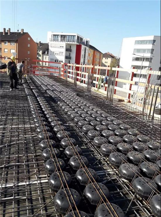

目前,曼海姆的两栋SparkassenVersicherung大楼就采用了这种方法,混凝土用量减少了1613吨,从而也减少了136吨的二氧化碳。大楼外立面已经建好,预计2020年夏天就可竣工。

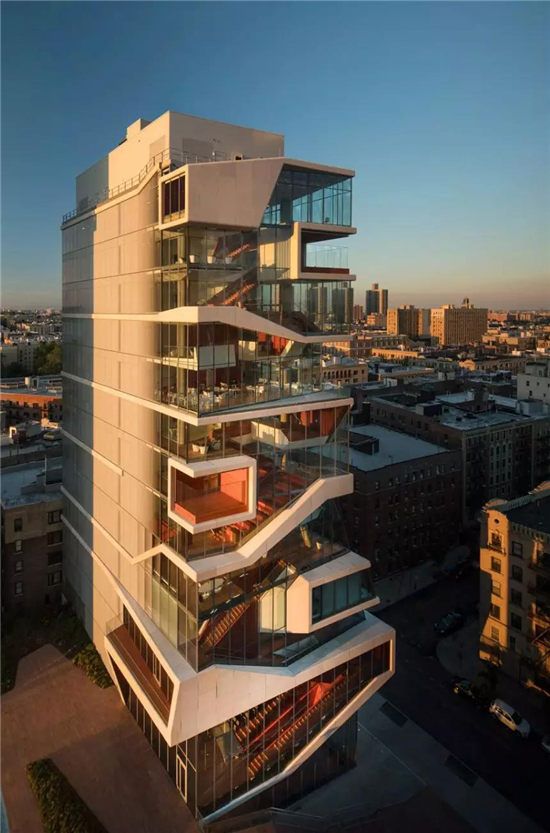

值得一提的是,这个球也不是首次在建筑中使用,已有越累越多的建筑使用了这种结构。比如扎哈设计的维也纳的图书馆和学习中心。
以及哥伦比亚大学的Vagelos教育中心,也都采用了这种方法建造。

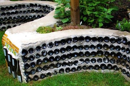

其实,中国很多地方(同事老家,承德某地)已经用酒瓶跟水泥砌墙了,原因没考虑那么多,就是比砖便宜
其实,这样的墙是中空的,是不是保温性能会提高一些。

发表于 2019-11-28 20:28:36 | 显示全部楼层
中国有用啤酒瓶取代的
