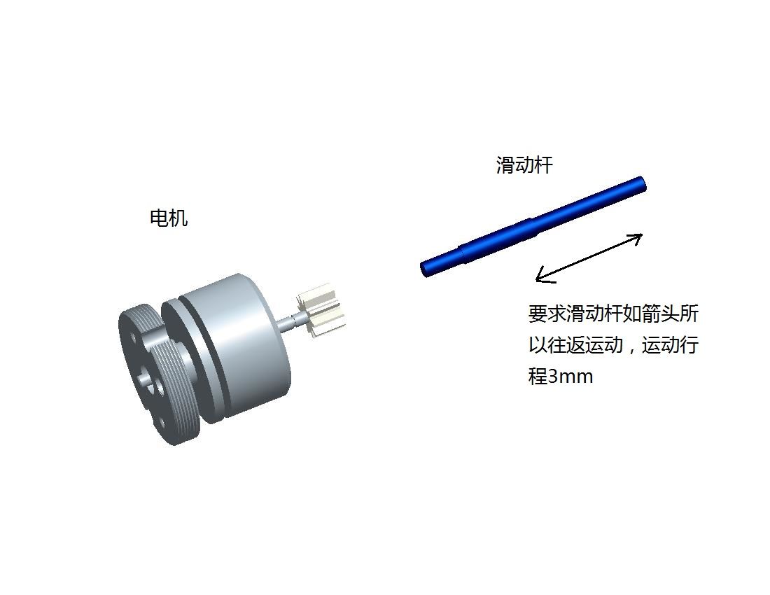

最近在做一个由电机带动的旋转运动转换为轴线上直线往返运动
补充内容 (2019-11-27 18:09):
产品总外径不能超过25mm,电机最高转速12000转/分.

前辈,指的是线性电机吗?第一次做机械产品

这个速度直线往返没可能,摆动都做不到。

12000转,这个速度有点高

一般都在6000转/分,之前考虑过一种偏心轮,但因受空间限制,不理想。

单独的一个滑动杆高速往复么,滑动杆有没有带着其他负载?

为何空间限制?你滑动杆部分可以不增加体积啊
