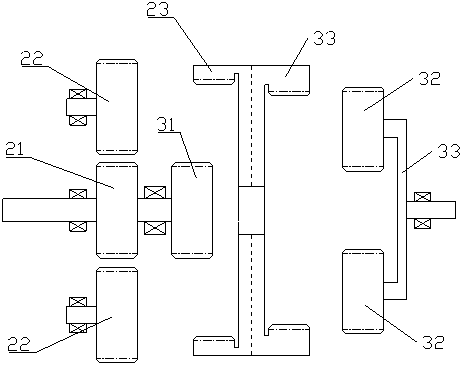

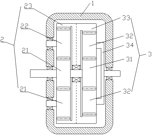

 楼主| 发表于 2019-11-27 16:26:02 | 显示全部楼层
用户x 发表于 2019-11-27 12:02
有料你也可以发个图,结构啥的,给大家开开眼,顺便也可以帮你看下哪里能用
本发明工作原理的阐述需要先定义一个概念:齿轮在每分钟的时间里转动的总齿数;
齿数为Z的齿轮,其转速是n转/分钟,则齿轮每分钟转动的总齿数=齿轮的齿数×齿轮的转速=Zn个,在本发明中简称总齿数。
一级轮系中,一级中心轮作为主动轮,一级内齿圈作为减速输出,且一级中心轮与一级内齿圈的旋向相反;一级内齿圈与二级内齿圈同向且同步转动,二级中心轮与一级中心轮同向且同步转动,因此,在二级行星轮系中,二级内齿圈与二级中心轮旋向相反且[url=]转速不同,[/url]即总齿数不同,所以,二级内齿圈与二级中心轮之间的二级行星齿轮不仅会自转,而且还会产生围绕行星架轴心的公转,由于二级行星齿轮的行星架连接着输出轴,所以输出轴会产生转动。二级行星齿轮的公转速度,也就是输出轴的转速,与二级内齿圈、二级中心轮的总齿数的差值有关,调节有关齿轮的齿数,可以得到很小的差值,当这个差值很小时,这两个轮之间的行星齿轮公转的速度就会很小,从而获得极大的减速比,并且行星轮系结构紧凑,传动稳定,能够实现在获得较大减速比的同时,使减速器具有体积小、重量轻的特点。

发表于 2019-11-27 18:25:11 | 显示全部楼层
x机器人 发表于 2019-11-27 16:26
本发明工作原理的阐述需要先定义一个概念:齿轮在每分钟的时间里转动的总齿数;齿数为Z的齿轮,其转速是n ...
想法还是很不错的,我不知道这个结构以前有没有,如果没有的话应该申请专利还是没问题的,我简单编了一个公式算了一下,速比1000应该已经是极限了,正常做应该会在300一下,而且其中一级要采用行星轮非均匀分布设计,内齿圈和中间两个太阳轮都分别有对齿相位关系,加工难度极大,实用性一般,很难量产。不过结构还是很不错的,减速比不是你所说的100-10000,应该是±1000,推荐±300,也就是说你这输出转向是可以通过配齿来改变的,这也算是一个亮点。
