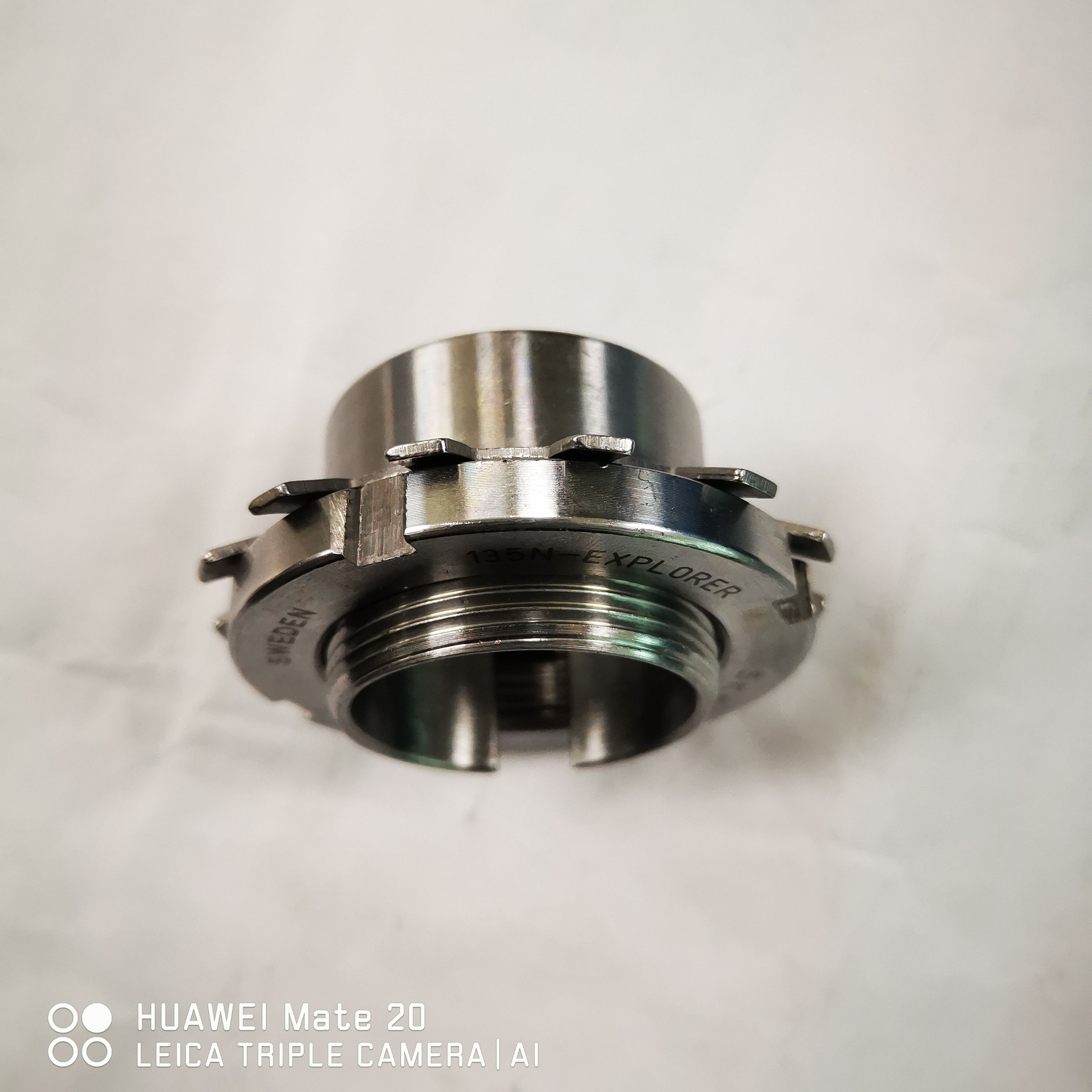

请教下这个东西的名字和作用。谢谢
发表于 2019-11-26 10:31:47 | 显示全部楼层 |阅读模式
怎么用的
发表于 2019-11-26 10:48:57 | 显示全部楼层
螺母叫小圆螺母,下面的垫圈叫止动垫圈,作用是防止螺母松动的
发表于 2019-11-26 10:53:10 | 显示全部楼层
机械手册上面都有的,用法是止动垫圈的内孔突出的齿卡在轴上开的缺口里面。螺母锁紧后,将外围的其中一个和螺母上缺口对应的齿用工具折到缺口里面。
发表于 2019-11-26 11:10:11 | 显示全部楼层
锁母+止动垫圈,防松动用的
发表于 2019-11-26 11:28:39 | 显示全部楼层
薄螺母+王八垫

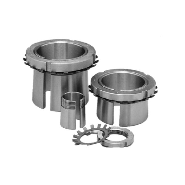

发表于 2019-11-26 12:01:49 | 显示全部楼层
这一套是轴承座里用的,紧定套加圆螺母、垫片
除了锥孔的外球面轴承使用,其它锥孔轴承应该也可以使用的吧?  发表于 2019-11-26 16:04
回复 支持 2 反对 0

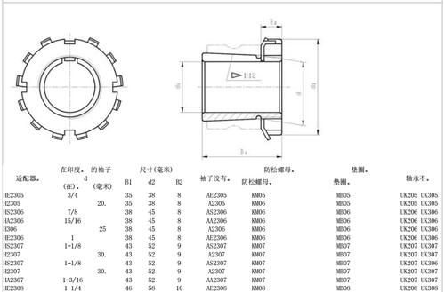

发表于 2019-11-26 12:26:11 | 显示全部楼层
GB/T 812
GB/T 862
回复 支持 2 反对 0
发表于 2019-11-26 14:42:43 | 显示全部楼层
胀紧套
发表于 2019-11-26 16:02:41 | 显示全部楼层
轴承紧定套
正解  发表于 2020-5-9 19:00
发表于 2019-11-26 21:21:58 | 显示全部楼层
止动全靠那个垫圈了。
