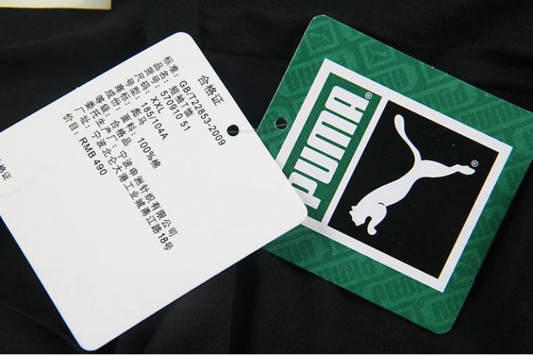

相信许多人都穿过耐克、阿迪达斯、彪马或者优衣库品牌的服饰,要是稍微注意一下吊牌,你就会发现有家企业的名字经常出现:宁波申洲针织有限公司。
图:彪马服饰吊牌,来源:互联网
这可不是一家地方性的小代工厂,申洲国际是不折不扣的服饰行业隐形代工之王。

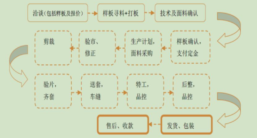

“7元”的腾挪空间有了,申洲下一步就是从这里抠利润。首先我们来看一下传统服饰的制造流程。
图:传统服饰生产制造流程,来源:天风证券
可以看到,整个制造流程极为繁琐。尤其是当企业只负责其中某个或者某几个环节时,就不得不和其他环节的供应商进行采购、谈判,这会大大延长整个制造周期。

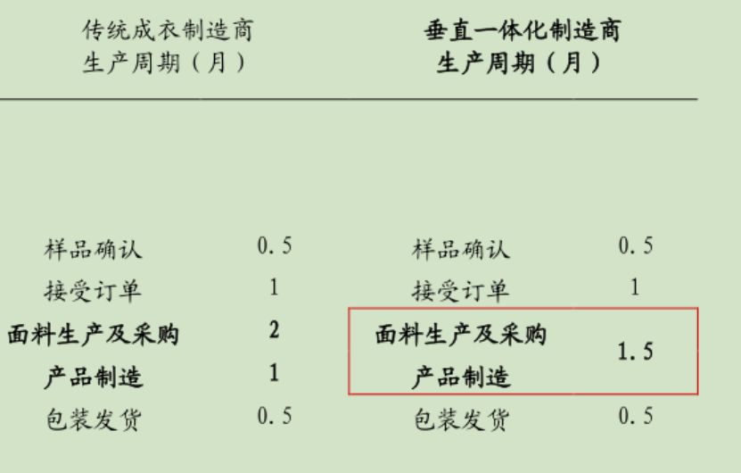

这是服饰代工行业中大部分中小企业的做法,这一模式完成核心流程至少3个月。而申洲全产业链垂直整合下的一体化模式,各个环节“无缝衔接”的特点,可以把工期缩短到1.5个月。
缩短工期意味着什么?成本降低。
同样的人力投入,竞争对手完成一批订单要3个月,而我的企业只需要1.5个月,理论上讲,我的劳动生产率就是竞争对手的2倍。
图:传统制造模式和一体化制造模式工期对比
那么,现在又出现一个新的疑问,为什么一体化模式就能把工期缩短一半呢?
根本原因在面料研发上。
人们想当然认为服饰代工是劳动密集型产业,但这种认知不完全对。准确的讲,成衣制造是劳动密集型产业,而面料的织造却是技术密集型产业。
也就是说,成衣这一环节没什么技术壁垒,而面料这一环节技术壁垒很高。
如果一个追求全产业链垂直整合模式的代工企业,无法自主研发面料,那就很难发挥一体化制造的优势。
向第三方采购面料会大大提高成本,同时采购、谈判、等待的时间会进一步延长工期。
回到上一张图可以清楚地看到,申洲的工期缩短来自“面料生产及采购和生产制造”环节,它已经做到了面料自主研发。事实上,申洲不仅面料自主研发,而且面料全部供给内部使用,不外售。这进一步压缩了不具备面料研发能力企业的生存空间。

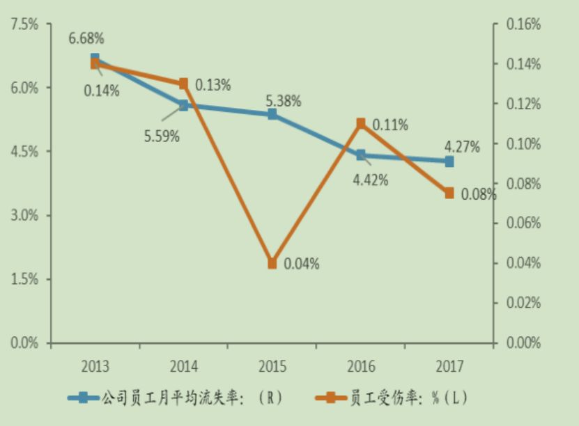

我们提出一个思考路径:哪些成本是和这8万名员工直接相关的?
首先是流失率,这关系到招聘成本。招聘一个工人的成本在几百到几千不等。此外,频繁招聘也会影响产线效率。
其次,作为制造企业,员工的受伤率也会进一步提高管理成本,因为受伤就要缺勤,降低劳动生产率。
在这两个指标上,申洲国际是这么做的。
1. 尽可能的采用自动化设备,降低工人工作的繁琐程度,减轻对人力的过度依赖。这降低了人员流失对生产效率的影响。
2. 在申洲国内的工厂,公司承诺工作10年可以把员工宿舍的产权授予员工。这促进员工能长时间的留在公司。
3. 在柬埔寨,给员工提供工作餐。虽然在国内提供工作餐不是新鲜事,但申洲是第一家在柬埔寨提供工作餐的中国企业。此外,申洲也是唯一一家在越南提供厂房空调设备的中国企业。这些措施大大降低了员工的流失率。
降低员工流失率的同时,精细化管理培训以及新设备的使用,让员工的受伤率也维持在极低的水平,做一下对比,2016年,申洲主要客户之一阿迪达斯自有工厂的受伤率为1.5%,同期申洲只有0.11%。
图:申洲国际员工流失率与受伤率,来源:兴业证券

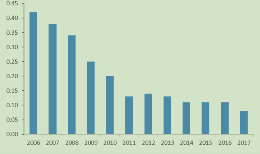

2006-2017年,我们还可以看到,申洲的万元产值能耗也在持续下降。
图:公司年万元产值能耗(吨标煤/万元产值),来源:兴业证券
而每一次的耗煤量降低,都会反映在公司的净利润率上。
