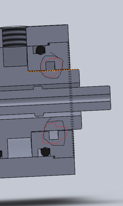

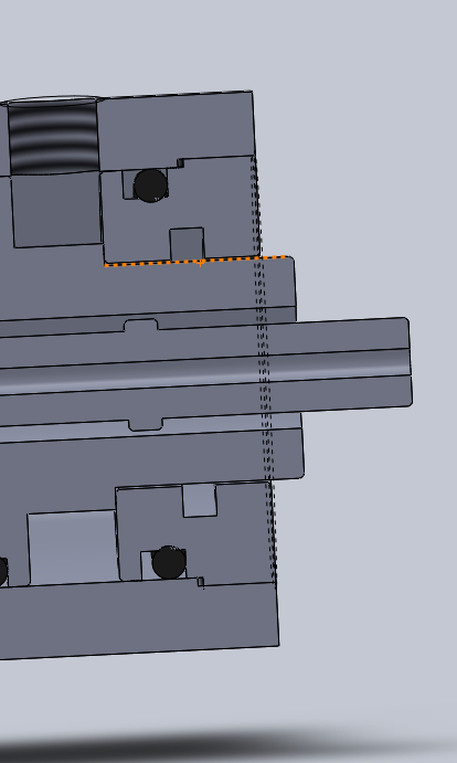

镶在孔里的密封圈,与轴密封   用什么形式的密封圈
 楼主| 发表于 2019-11-21 16:52:10 | 显示全部楼层
补充说明   是这圈标记处加的密封圈
发表于 2019-11-21 17:08:41 | 显示全部楼层
动密封还是静密封,静密封O型圈就可以,动密封用油封或者斯特封
 楼主| 发表于 2019-11-21 17:12:53 | 显示全部楼层
动密封   是气缸   工作压力在1.6MPa以下
发表于 2019-11-21 17:14:40 | 显示全部楼层
0型圈,稍微可以选大一点的,压下去就压紧了。
 楼主| 发表于 2019-11-21 17:16:45 | 显示全部楼层
多谢
发表于 2019-11-21 18:48:13 | 显示全部楼层
看动作幅度和频次
发表于 2019-11-21 19:54:07 | 显示全部楼层
密封圈装上去后,再抹点油,这样运动起来就不涩了
发表于 2019-11-21 21:58:30 | 显示全部楼层
密封什么介质?压力多大?
发表于 2019-11-22 08:36:29 | 显示全部楼层
根据工况,O型圈即可,注意槽两侧不要 有飞边毛刺,防O型图动作时损坏!
