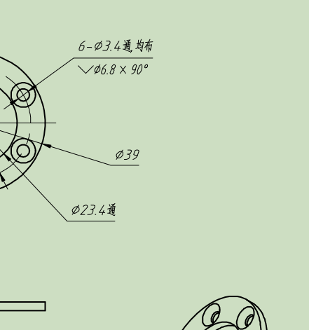

直径6.8到3.4的高度多少

发表于 2019-11-20 11:30:37 | 显示全部楼层
螺丝试下
; P( O. o. x9 m
发表于 2019-11-20 11:34:53 | 显示全部楼层
这也拿出来问么,拿软件画一下或者打孔时候旁边放个沉头螺丝不就行了么
回复 支持 0 反对 1
 楼主| 发表于 2019-11-20 11:38:30 | 显示全部楼层
wangbobo1988122 发表于 2019-11-20 11:30
! X3 z1 N& L+ I+ w7 o2 A螺丝试下
9 p( e- P' c4 ~+ q' ~  d6 P
谢谢
# ?- j4 o$ _8 [1 y: h- K, T: d
发表于 2019-11-20 11:39:28 | 显示全部楼层
就是个沉头的倒角,没必要较真深点浅点有那么严的要求吗?
 楼主| 发表于 2019-11-20 11:42:24 | 显示全部楼层
小胖子挤挤 发表于 2019-11-20 11:39$ i+ o: _9 a, v) w
7 p( `4 o$ P2 N( ]! H; w
好的,主要想知道理论尺寸
0 h! g: J+ p, \  v- P" |6 I
其实就是倒了一个C1.7的倒角  发表于 2019-11-20 11:53
发表于 2019-11-20 12:42:19 | 显示全部楼层
(6.8-3.4)/2...
标准答案,哈哈  发表于 2019-11-20 15:13
发表于 2019-11-20 13:47:39 | 显示全部楼层
90°的倒角,等边直角三角型!!!不会算吗?
发表于 2019-11-20 13:52:31 | 显示全部楼层
直径6.8,90度倒角你管它多深呢。应该是拧M3螺钉的。
发表于 2019-11-20 15:00:56 | 显示全部楼层
沉头孔只要求外径。
