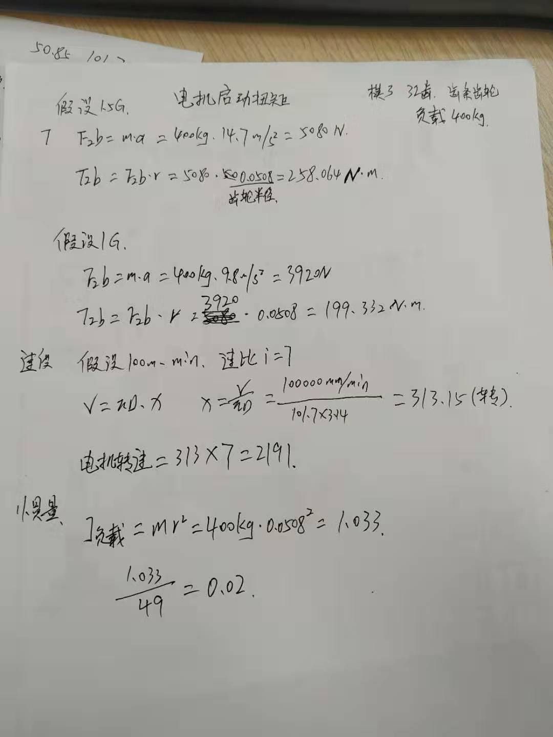

感觉计算不对,向老师们请教.

 楼主| 发表于 2019-11-20 14:20:35 | 显示全部楼层
执★着 发表于 2019-11-20 13:28
传上来的图片自己看了没
请教一下,我是个刚毕业的学生,以前没弄过
