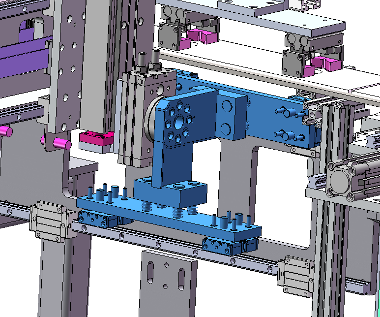

        如图所示,旋转气缸垂直安装,负载1KG,往上动作时,由于重力影响,往上摆动气缸不容易到位,
往下摆动速度非常快,目前的解决办法是做对称加配重来平衡,想问下大家有没有其他更好的解决办法

换大一号

加个扭簧,当然估计应该还得加个扭簧座,让摆缸在断开气管的时候,扭簧能使那套机构停在45度左右的位置。
发表于 2019-11-19 12:27:30 | 显示全部楼层
建议改电机。而且尽量搞成对称一点的结构。

要我肯定不用摆动缸,普通气缸+连杆+油压缓冲器多省钱可靠,劲又大

以前用过类似的结构,通过悬臂带动负载做翻转。发现旋转气缸实际应用中达不到理想效果,要么停时冲击大,要么提不起来,或是猛地一下起来。怎么调节调速阀,加缓冲也不行。加阻尼也不行。最后不得不改为电机旋转的方式。

增大气压吧,不行就改成普通气缸加连杆

旋转气缸旋转到位后需要增加限位块,否则自重很容易掉下来,即使气缸力增大也一样,断气后还是会掉下来。
