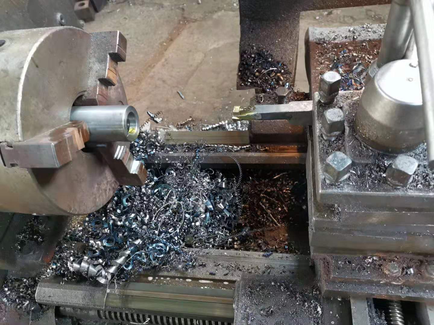

见过凑合的,没见过这么能凑合的5 H8 ?' i8 h2 X4 N  A. W# @* `- V
车床推键槽见过吗?8 q) C, `& e* S. J
250702904.jpg / |8 Y6 i- {  S: `% W

发表于 2019-11-19 00:11:05 | 显示全部楼层
见过~~~
. G. U& V/ f, I( d干出来以后,需要用锉刀修一修。可以当插床用~~~就是累胳膊

发表于 2019-11-19 08:33:17 | 显示全部楼层
那种几米长,重量超500公斤的轴上的键槽,用车床拉是个好办法
发表于 2019-11-19 09:08:25 | 显示全部楼层
干过,十几年前在学校暑期的时候帮学校干外发活,车床推键槽,还用尾座打过直径12,500长的深孔钻,钻一点点就把尾座拉出来排铁削,一个暑假手臂上长了不少肌肉

发表于 2019-11-19 10:51:23 | 显示全部楼层
之前见过车床当镗床用的,当拉床的一般都是小厂......若不怕管设备的罚,当什么都无所谓...
