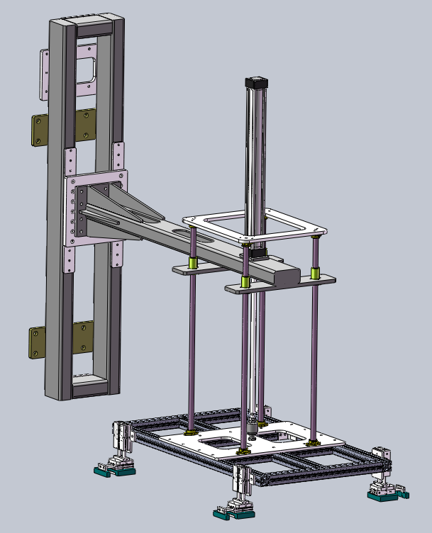

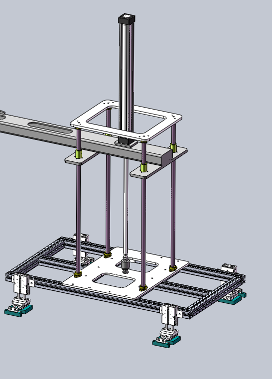

麻烦各位大神看一下这个气缸升的长度有点长,升降过程中工作台不稳定,请问一下除了4根轴加粗,,模式有什么方法可以稳定一下,谢谢
发表于 2019-11-16 18:27:01 | 显示全部楼层
       这是悬臂梁,加粗四根轴增加重量,相应地增大了惯性,更不稳。
缩短悬臂梁的长度和增加斜支撑或增大支撑杆的截面积增加刚性。
      或者直接改成龙门式。

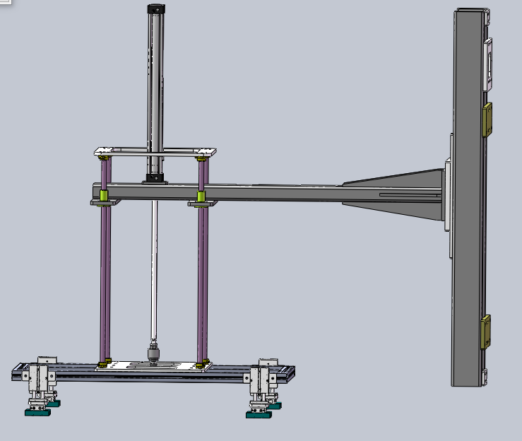

发表于 2019-11-16 19:27:26 | 显示全部楼层
上面的板加两个液压缓冲器,直线轴承改成加长型的双衬,气缸气管加调速阀,降低速度
发表于 2019-11-16 19:54:15 | 显示全部楼层
四根柱子刚度增加,底座的重量也要增加,底座重量大相当于脚下生根。

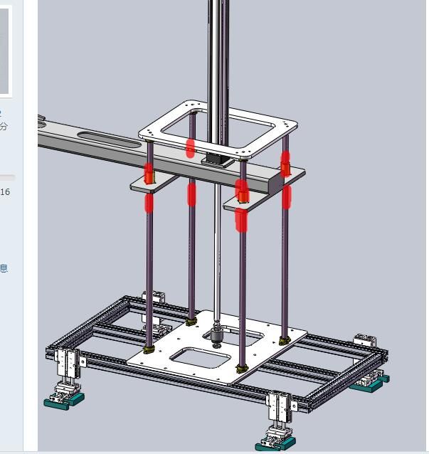

在悬臂上平面再加两块横版,每根导柱安装2只直线轴承,这样才比较稳定。

这设计,就是典型的太空失重环境零误差理想状态下慢动作的用途。
(所以说:玩儿机械设计,看人家的啥都看得见?傻子设计才敢说。)
咱们武术大国,先讲究的是底盘稳。
我一个半路和尚,就从后面的立柱一路撸到手指尖说吧。
1)悬臂那么长,工位那么死老远,那两根立柱为什么那么近?(咣当原因之一  --  横向摆臂,夸张地说是悬臂会指东指西)
2)悬臂的升降滑板,就不能上下方向再宽一些?看着都累,我都颤抖。(咣当原因之二  --  上下摆臂,夸张地说是指天指地)
     (顺便实在想问一下:一,升降滑板上为什么是7个孔,而不是偶数?二,升降导轨,我为什么怎么看都是薄型导轨?)
3)悬臂的安装法兰,上下尺寸,为什么不跟升降法兰一样?觉得加强筋板有足够力气了?
4)悬臂本身的方管,横宽比纵高大(躺着而没站着),是为什么?(承重和指向,谁干活儿更累?)
5)悬臂本身,本来就是空心的管子(虽轻薄而靠四周团结来体现强度的玩意儿),中间为什么又掏出一大口子来破坏人家的团结?
以上各因素,都是背离武术中稳“”相关基本功底的要领的。
扎马步怎么扎?扎马步时为什么要你伸直胳膊?我是曾经两年每天半小时扎过马步的人。知道痛苦在哪儿。。。
总算到了工作头这里了(够累的)。
6)气缸越是伸出,越是变成钓鱼竿子(我从不钓鱼的,我这脾气。。。)。
   上面不少人说换成LUU。但我看图,应该已经是LUU了。如果气缸上方实在没空间的话,LUU直线轴承不是穿板安装,而是贴面安装,上下面都装。这会给你带来不晓得惊喜。
    只加大直径,不会有明显的改善,除非,负载很大。关键是导向部分的径长比越长越好。
    好比狙击步枪的子弹,不会用短粗的手枪弹,一定会用像我一样细长条的那种。
