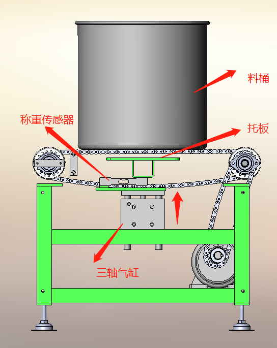

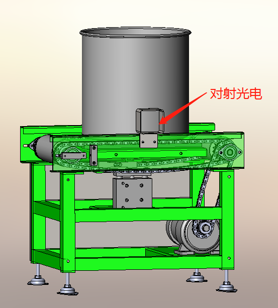

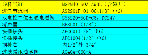

如图,料桶在辊道上运行,走到称量机构上方时,光电检测到料桶,电机停止运转,气缸升起,托起料桶,通过称重传感器显示料桶重量。现在发现料桶升起时不平稳,晃动厉害,称值不稳定,是哪些原因造成的呢?表格为配套气动元件。

重心太高,托盘太小

托盘太小,料桶停到的位置不是正中心

将气缸顶起的速度降下来,

你这样容易产生线接触,托盘上装三个凸起的橡皮垫,三点接触最好。

托盘及其托架的刚度是不是不够?料筒到达托盘上以后,托盘及其托盘架跟弹簧一样出现上下振动?

如果称重模块是装在架子上,那肯定会收到振动影响的,最好能和线体结构断开。哪怕电机停转,可能也要几十秒的稳定时间。
然后我不知道称重模块能不能这样装在气缸上这样用,见过的一般都是把称重模块固定住,然后产品是抓到上面或者移到上面的。气缸动作,速度慢一点,承载面搞大一点。

是托盘在晃还是料筒在晃?
