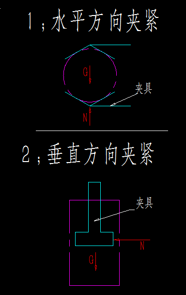

关于夹具压紧力计算问题

请问是手动夹具还是液压夹具?
 楼主| 发表于 2019-11-13 22:15:18 | 显示全部楼层
花开富贵xu 发表于 2019-11-13 13:06
请问是手动夹具还是液压夹具?
液压夹具
发表于 2019-11-14 15:48:26 | 显示全部楼层
一般我设计夹具从以下几个方面考虑
1;物料本身的重
2;方位系数
3;摩擦系数 f
方位系数往往是影响夹具计的好坏,如图所示
图中的N代表夹紧力  G物料重量
图1为水平方向夹紧 抓紧力往往可以小于重量G   一般N=0.5G即可
而图2 为垂直方向夹紧  抓紧力往往需要的考虑到摩擦系数、 V形槽角度  ;  抓紧力与摩擦系数成正比 与V形槽正玄角度成反比   N=0.5G SINa/f
计算出N了就可以做驱动力计算 P
力平衡,还要考虑到安全系数、工情系数、效率等问题

液压夹具我们通常只是计算油缸的压紧力
