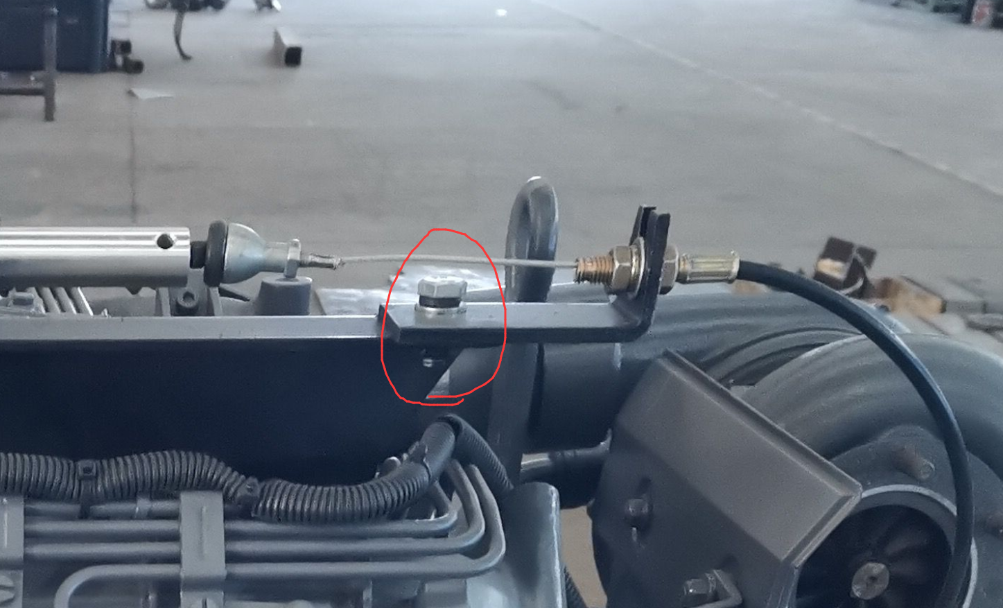

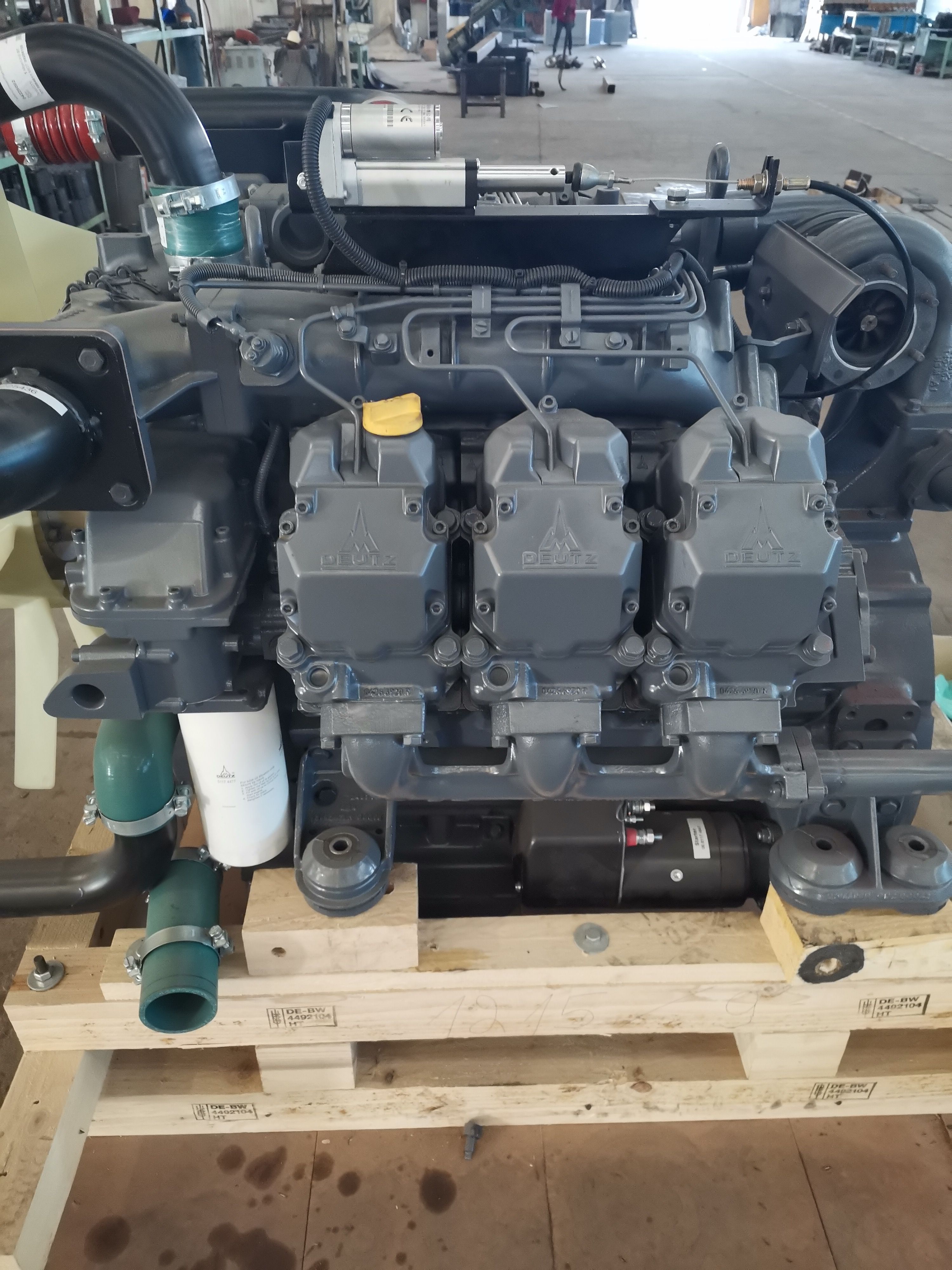

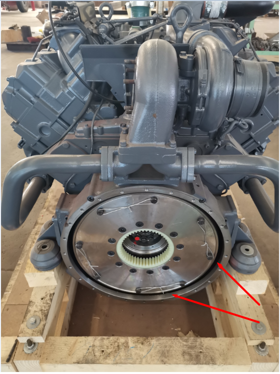

高端的设备往往多使用最朴素的设计^_^
发表于 2019-11-11 22:24:19 | 显示全部楼层 |阅读模式
本帖最后由 未来第一站 于 2019-11-11 22:28 编辑 8 p$ M- {' ]# r1 P* G. ?
' L2 w8 I! J1 ~8 O& E3 l) D
1033721462.jpg   Q$ Z  w' V4 v& o
搜狗截图20191111193208.png 1 D7 c% U1 w$ B& q: e3 r! [  `
发表于 2019-11-11 22:31:39 | 显示全部楼层
这种螺栓放松方式用在机器振动比较大的地方。
发表于 2019-11-12 08:05:12 | 显示全部楼层
简单意味着可靠,易维修
发表于 2019-11-12 09:23:14 | 显示全部楼层
这个第一次看到啊  厉害了

发表于 2019-11-12 10:05:28 | 显示全部楼层
问下发动机里面的螺丝是怎么防止松动的,看修车的就是使劲紧,没有其他措施呀。

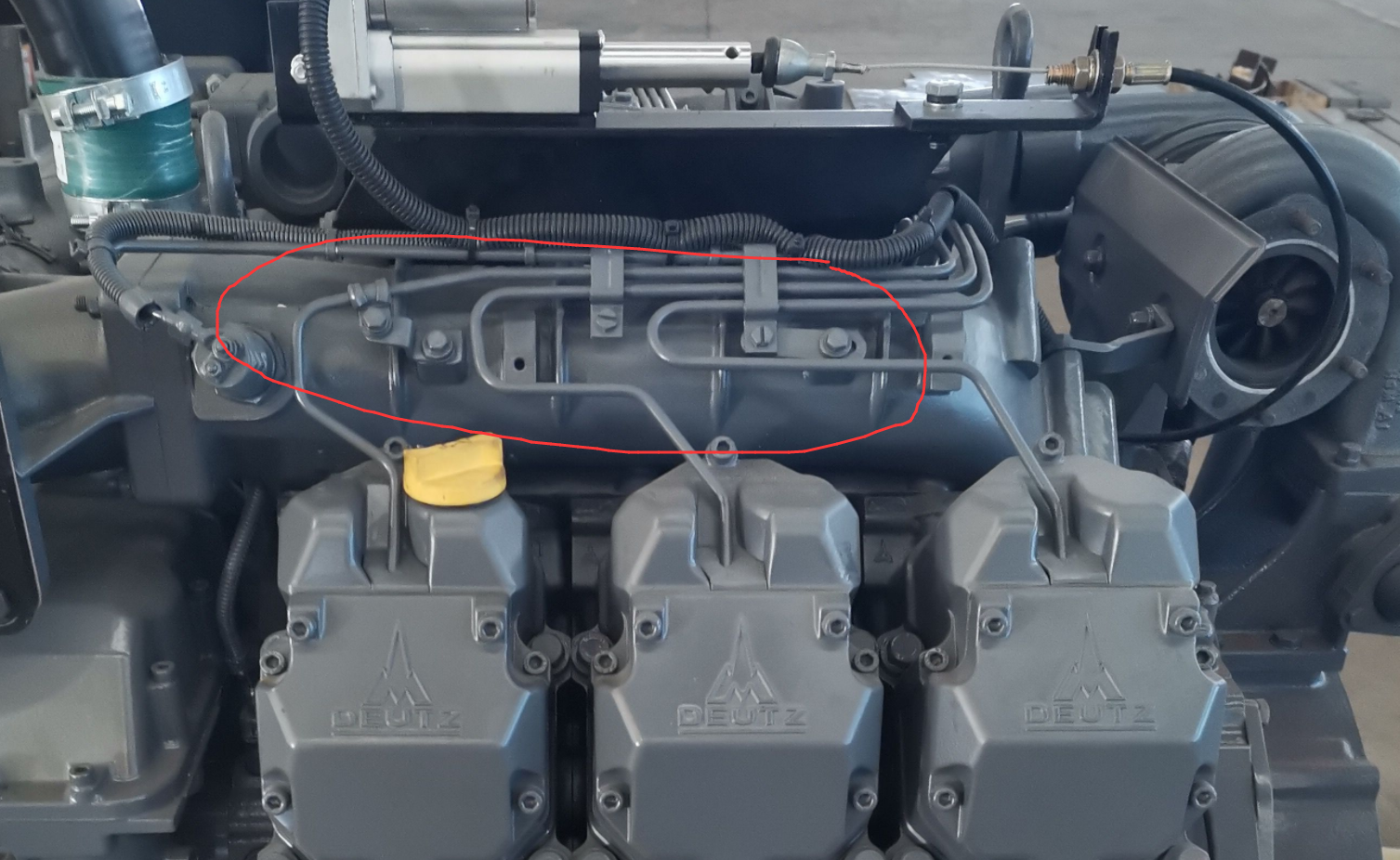

接蚁人的图顺便问几个问题哈。# G& P+ T. r, b! r
图一的几根细管为啥搞出那么大的弯?为了安装拆卸的时候伸长?
% ?: f: s. v! Y' `
) @" X% m$ `+ H+ C$ i: |& e QQ图片20191112111008.png
/ R- t) Z4 r1 U4 M! s  j, i图二用了平垫+弹垫,不是说弹垫加了之后更不防松吗?
( k9 B/ ^8 P5 Y, `6 u( L4 c* n居然只用了一个螺栓,不会旋转吗?' z0 W$ V# I/ k- @1 W  w0 M0 M: O
QQ图片20191112111115.png ( U% b' D5 g/ y& S: m! G9 `

发表于 2019-11-12 14:36:54 | 显示全部楼层
状态失控 发表于 2019-11-12 11:15
3 O& h* L+ [# O$ P/ d- M接蚁人的图顺便问几个问题哈。) s+ }6 g6 U7 [( ~6 C; d: ]) d! X
) H* T. C* x! [# M, [5 g/ y
感觉是油管,是为了长度基本相同,目的是为压力流量均衡,瞎猜的( d) x) i2 C5 @# N% X1 _
状态失控 + 1
