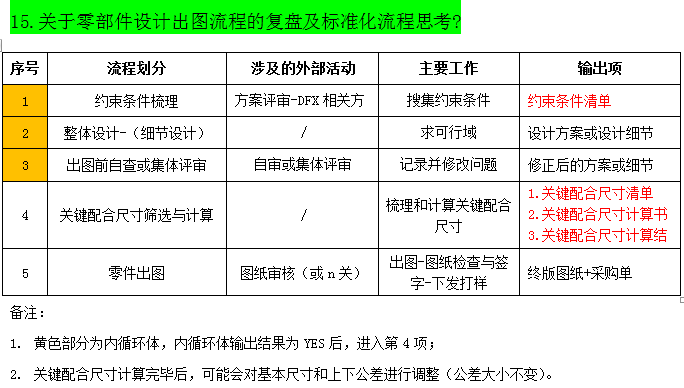

上个月周末睁开眼给自己复盘了下当前公司待了2年的收获,发现收获寥寥,成长不多,就顺便思绪发挥给自己提了20+的问题。有好多属于务虚类的工作,其中一个是关于保障设计质量的,如下:
设计过程中,经常发现走着走着,漏掉某些约束条件的情况。然后样品打回来了,一拍大腿,卧槽。。。。。
所以,复盘一下这个流程,怎么保证最终输出图纸最大程度上一次成,怎样保证基本型的低级错误发生的概率降低?
个人认为还是需要流程上有阶段性的输出,这样降低概率应该效果更明显。也顺便理了下设计的大致流程,如下图:
不知大家伙所在的公司,有啥子比较好的流程,来提高输出质量的?
设计流程复盘
设计流程复盘

发表于 2019-11-12 08:21:53 | 显示全部楼层
感觉好多公司没有评审环节
这样设计就会很危险,最后锅就得背。一定要评审,一定要设计任务书。  发表于 2019-11-12 11:15
发表于 2019-11-12 08:35:07 | 显示全部楼层
一般公司做一个项目不都是先是内部一帮设计自己评审  然后再拿到客户那边评审吗
发表于 2019-11-12 09:14:48 | 显示全部楼层
一般公司不会给你时间这么走流程的,老板只要求快、快、快
发表于 2019-11-12 14:16:54 | 显示全部楼层
如果是新设计一台设备或零件,不管评审多少次,现场使用也难免会有缺陷的地方,没有最好的设备,只有更好的设备!
 楼主| 发表于 2019-11-13 01:18:07 | 显示全部楼层
遇到机械领导还好 遇到软件的 只能骂娘了
发表于 2019-11-13 09:44:04 | 显示全部楼层
真正实现起来难度不小

发表于 2019-11-13 16:25:44 | 显示全部楼层
yunnan24 发表于 2019-11-13 11:07
小公司都独挡一面的,什么活都干
那除非设计个个都是大佬   再小的公司至少也要一个高手把关吧
