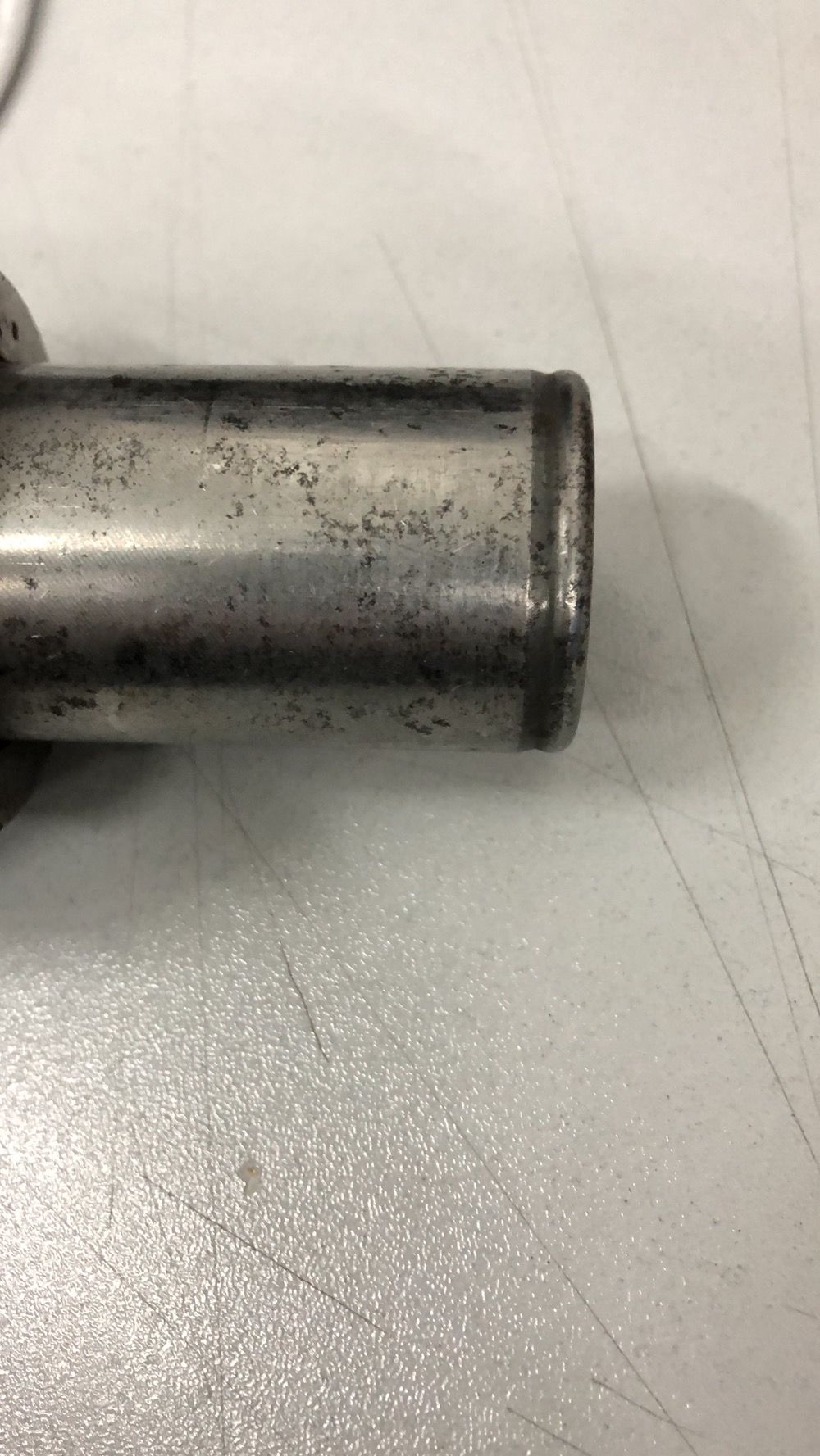

有没有大神知道图片中的这个刀具柄部这个环是干什么用的,这种柄具体应该叫什么柄?9 N) @* [9 ~1 A9 }

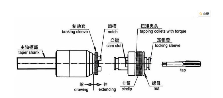

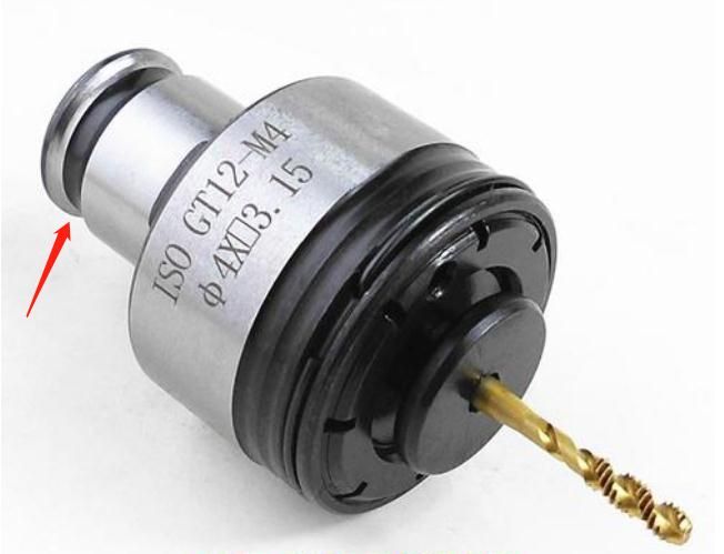

发表于 2019-11-11 08:42:03 | 显示全部楼层
# k6 Q4 E, I* A: Y* j0 `和这种一样,是把扭力筒夹固定在主体上面的作用的
5 q3 ]: _# m1 G; h2 q* Y如果没记错的话,主体里面有钢珠。: ~3 s; y5 F7 J9 Q* ?1 S

楼上发的那种叫扭力式攻丝夹头,有标准的,网上找找看。

找本刀柄的资料看看吧,这个是刀柄上有个用套压住的钢珠,套是用弹簧压住的,用手将套后退钢珠就出来,刀就可以拿出来了,好像日本NT有这种刀柄,现在我这个电脑没有以前的设计资料,不然可以发个图给你看看

: U: b( `6 s. d6 U$ `" O! H/ A就是用钢珠卡住的。, D: i0 G, t8 l& ~! ?$ H* m& l5 F
发表于 2019-11-11 18:57:01 | 显示全部楼层
刀柄上面这何槽卡在主轴的固定钢珠上,在加工时刀柄防止轴向窜动。

楼主的图是,轴安装导向,可以网上查一下TMG21工具标准,有详细的尺寸。
