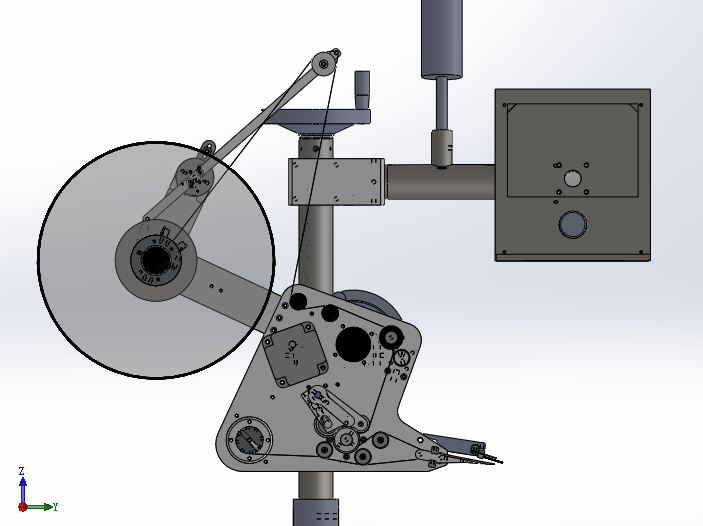

大神们好,我测绘了一台贴标机,我们老大叫我算速比,我第一次接触,图三是我第一次算的,他说错了,出标速度要加上送标轮的,图四是我第二次算的,我感觉也是错的,麻烦大家指点下。
