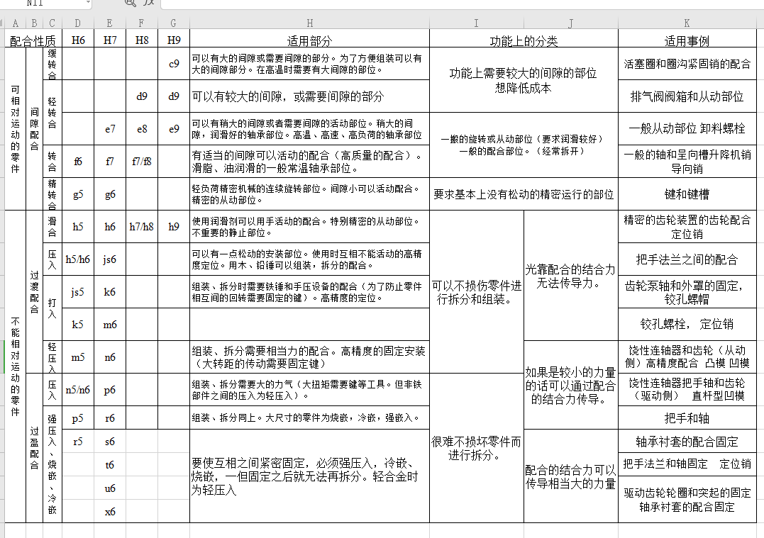

很多新手出图纸的时候,不知道公差该标注多少,看手册一大推,一头雾水。该表格将常用的机械装配场合的公差例举出来; 常用配合公差的选择.xls (39 KB, 下载次数: 61)

我家老大说配合要么紧配要么松配,别选过渡配合.因为装配时工艺不好弄,容易出现不良.是正的吗?

现场的工作经历,组装过几台设备后,领导再也不用担心图纸标注的问题!
