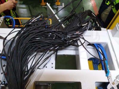

    我们公司的工装设备设计阶段都是自主完成,制造阶段分内置和外包两种方式;当公司项目多,任务重,都会采用外包的形式,即机械与电气部分的图纸和资料,打包给采购,再外包给供应商整体制造组成,包括零件的加工,机械配件,气动和电气元件的采购。
* {9 f0 Q! G& T8 t, u! `6 C- e/ w0 _; u0 [1 C
/ s& G: ]. b  A" i$ h. ]: c" t
    复杂一些的焊接工装,采购包给供应商的价格不菲,像下图这种,整包价格有十五万元;给出这样的价格,做出的东西却差强人意!7 v( F( V& M; ^+ ?5 r
1 J  D4 ]& l# }: s, l+ l
: [( p! I+ M  }# Y) l' o6 B

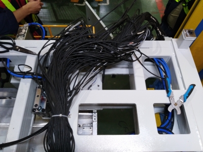

电气管路走线凌乱不堪!
4 X$ o$ b$ d3 q2 }: |. n3 t
/ g+ x3 Y, {1 c& P

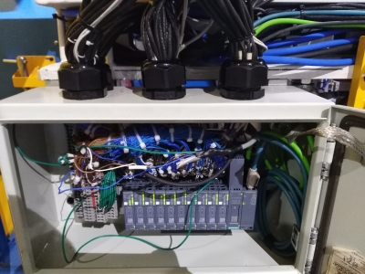

电控盒内部线号不规范,布置太随意!
3 ~  E- W! S) b0 X0 p# l# j
电线相互交叉,十分混乱,后期查找维护困难!
+ p0 M; l, ?1 I) ?
) T  q, Q) A! H, l: E
    我们这边包给供应商的资料分机械和电气两部分;机加工图、装配图和三D数模,供应商依葫芦画瓢,并且我们机械设计人员给的资料齐全,基本不会出现什么问题;但电气人员提供的外包资料,只有配件清单和电路图纸,而出现上图这种接线情况的,我总感觉电气设计人员提供的资料不全,是否需要提供接线标准之类的技术协议来规范供应商?像这种外包设备,社友大侠们是否如果处理的呢?
