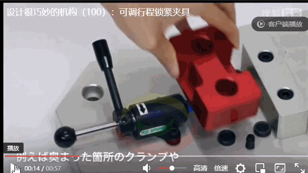

这种前后推动的快速锁紧夹具是怎么设计的。使用的什么原理?

拆一个啊
发表于 2019-11-2 10:08:10 | 显示全部楼层
黑色的机构里面是个凸轮机构吧?
发表于 2019-11-2 10:40:35 | 显示全部楼层
应该是一个斜销块

晓昀 发表于 2019-11-2 10:08
黑色的机构里面是个凸轮机构吧?
我也觉得是凸轮
发表于 2019-11-2 10:53:04 | 显示全部楼层
凸轮死点??
发表于 2019-11-2 10:59:08 | 显示全部楼层
凸轮配合弧面锁死,把手一头做成凸轮固定再台上,另一侧配合一个弧面来锁死中间的杆子,如果做设计的话看情况会在弧面做防滑纹路

发表于 2019-11-2 11:49:23 | 显示全部楼层
看样子是任何位置都能锁紧,猜想应该由两个动作构成,首先胀套抱紧,然后圆弧楔形面顶紧并自锁,两个动作用弹簧控制切换点
发表于 2019-11-2 12:55:25 | 显示全部楼层
里面应该是一个胀套式的结构。仔细看有旋转前进的动作
