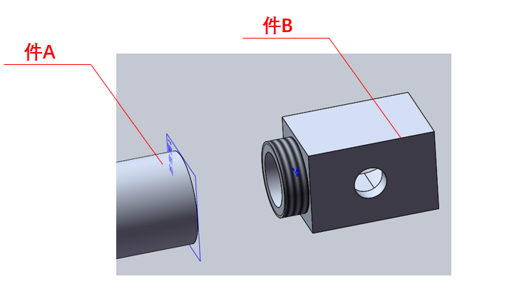

如果两个件间螺纹连接,是否有手段让螺纹旋至最紧的时候两个件间的角度是预先设定的角度?

发表于 2019-11-2 10:00:33 | 显示全部楼层
螺纹是在俩件上   还是属于第三个件?画个示意图看看
发表于 2019-11-2 10:04:29 | 显示全部楼层
你描述不清楚,是哪个面上的角度,垂直螺钉还是平行螺钉,最好画个示意图这样大家才好回答你

 楼主| 发表于 2019-11-20 10:45:51 | 显示全部楼层
比如,如图工件A是一个固定的结构,工件B通过外螺纹旋在工件A的内螺纹上,如何保证旋紧后两者的角度如图所示。
