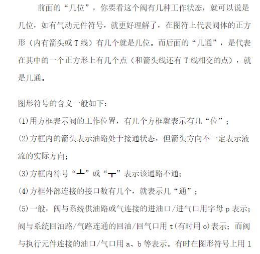

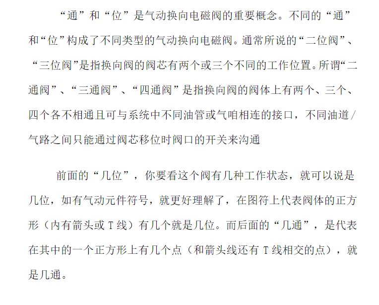

关于电磁阀的“位”与“通”的详解
发表于 2019-11-1 10:12:31 | 显示全部楼层 |阅读模式

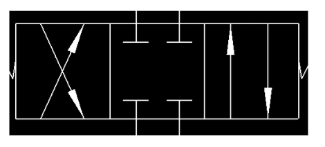

发表于 2019-11-1 11:49:14 | 显示全部楼层
拿个图讲一下更直观
发表于 2019-11-1 11:55:34 | 显示全部楼层
原先我自己也总结过,几位你就看做几个房间,几通你就看做有几个门。
 楼主| 发表于 2019-11-1 14:07:22 | 显示全部楼层
发表于 2019-11-1 16:32:51 | 显示全部楼层
发表于 2019-11-1 19:00:52 | 显示全部楼层
通,说实在一点的,就是电磁阀上面有几个洞。。。
