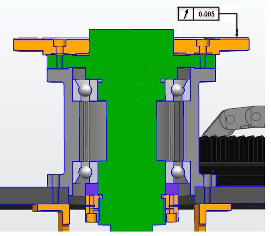

大家好!
    如下图,要保证端面跳动小于0.005mm,怎样才能保证?使用什么轴承比较合适?(端面上要放置25kg左右产品)。
或者有整套产品可用也行,非常感谢!

其实我觉得光是单独一个转盘你的加工能不能做到跳动0.005,此外还涉及到你的轴与其贴合的端面和垂直这些精度影响。如果能达到,你用角接触球轴承是可以的,控制好预紧量。如果达不到建议想办法装配好后再磨,当然中间最好留凹槽,不然会干涉。

如果仅仅是端跳而不要求外圆跳动。。上面用端面轴承(必须要用精度等级的),下面位用一个深沟球轴承的组合会更好。

2楼说的挺好
发表于 2019-10-31 15:21:06 | 显示全部楼层
2楼说的正解,装好自磨

5微米的跳动,建议使用气浮轴承,成本会高很多

找下DD马达或者中空旋转平台 进口的那种 死贵死贵的那种 自己做就不用想了,不过你要是能自己做出来你也可以卖的死贵死贵的

要么就是你所有的零件都可以达到特别高的精度,端面平面度都可以达到0.005以内,组装后才可能会有这样的精度,要么就是把零件装好以后,上机床配磨

直径多大?我们可以根据需求提供整套订做

根据国家标准,转台端面跳动0.03,主轴轴向窜动0.005。
公司内部实际能做到0.002的窜动,小转台最好端跳0.015。(非自铣)
使用高精度轴承,配好公差,最后做工装自旋转去磨床磨,大概能到0.005,端面直径越大,跳动越大。
我只能说要做到这个很难,不如直接找转台厂家看看,单件你可能连高精度轴承都买不到,很多国内代理都不进高精度的轴承,除非量大。
