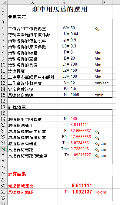

关于减速机制转动惯量怎么折算到电机负载上的问题
发表于 2019-10-30 01:02:35 | 显示全部楼层
负载惯量/减速比的二次方)+减速机转动惯量]/电机转子惯量  是常用的計算方式
目前所看到的減速目錄標示的慣性矩都是等話到輸入測的轉軸上..
但不知你所說標示負載測的目錄是哪個品牌?

发表于 2022-2-19 08:01:23 | 显示全部楼层
远祥 发表于 2019-10-28 19:06
这种电机选型有相关计算表格可供选用,自动计算出扭矩值。
说的是这种的吗?
