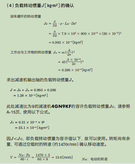

各位社友:
      经常用到电机(步进或伺服)的兄弟都知道,设计结构时,有的地方选电机不能只靠估,必要的计算还是应该的。电机直接驱动负载的也有,电机加个减速机再驱动负载的也有,我今天想请教讨论的是电机加减速机后驱动负载的场景:负载的转动惯量已知道了,电机的转子惯量也知道了,减速机的转动惯量也从其手册上查到了,那么问题来了:如果不考虑减速机自身转动惯量,那么统一单位后,负载和电机转子的惯量比就是(负载惯量/减速比的二次方)/电机转子惯量;但认真一点计算的话,减速机的转动惯量不应该被忽略,那么接下来又遇到的第一个问题是:减速机惯量算在电机端还是负载端?经过和减速机厂家沟通得知应该算在负载端。第二个问题是:算在负载端的话,负载的惯量是要除以减速比的二次方以后再去和电机比的,而减速机自身的转动惯量应该不能再除以自己的速比二次方吧?因此我个人理解电机加减速机再带负载的场景,惯量比计算方法应该是这样:统一单位后,[负载惯量/减速比的二次方)+减速机转动惯量]/电机转子惯量.不知道我这样理解是否正确。所在在此请对此了解的社友指点。谢谢!

减速机输入端的转动惯量不需要除以减速比的平方,减速器输出端的转动惯量需要除以减速比的平方,
减速器的转动惯量要分成2部分计算。

减速机应该不需要折算了,直接加进去就好吧
