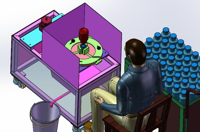

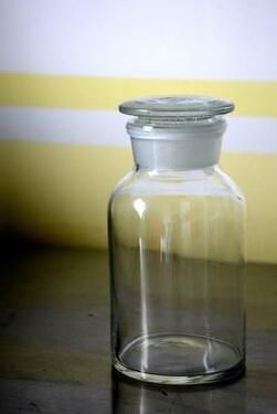

玻璃瓶口和瓶盖,需要进行磨砂处理,使其密闭性增强
现在用带浮动的夹爪,夹持瓶子,在旋转的的磨具上进行打磨,打磨时要喷金刚砂水。
打磨完瓶口后,利用瓶口打磨瓶盖,使它们配套。
问题:1.瓶口磨具如何适应不同大小的瓶子?能否自动调节大小?
2.瓶盖的夹具,如何适应不同的大小的瓶盖?要求自动定心夹持,还要求能旋转。

楼主瓶口最大和最小之间差多少,可以参考小直径刀具加工大孔的方法试下。
发表于 2019-10-25 17:05:49 | 显示全部楼层
1. 现有夹持方式玻璃瓶是否易碎?
 楼主| 发表于 2019-10-25 17:07:31 | 显示全部楼层
瓶口内径40-150之间 。您说方式我没理解
 楼主| 发表于 2019-10-25 17:08:12 | 显示全部楼层
caowushu 发表于 2019-10-25 17:05
1. 现有夹持方式玻璃瓶是否易碎?
不会碎,夹爪上贴上橡胶什么的软材料
发表于 2019-10-25 17:08:51 | 显示全部楼层
机器咋样不说     这个机器人设计的硬    点赞
发表于 2019-10-25 17:11:18 | 显示全部楼层
如果是这样,建议采用橡胶气囊夹持  这样使用范围还是比较理想的
 楼主| 发表于 2019-10-25 17:14:21 | 显示全部楼层
我搜了一下橡胶气囊,这种方式不能定心吧。打磨瓶盖时,用瓶子对准瓶盖的。并且瓶盖是要旋转的,不在中心,无法打磨
发表于 2019-10-25 17:19:43 | 显示全部楼层
偏心打磨
 楼主| 发表于 2019-10-25 17:23:48 | 显示全部楼层
还是需要调整偏心的位置
