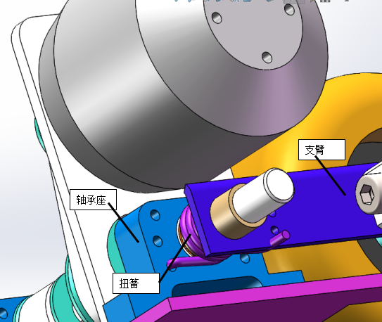

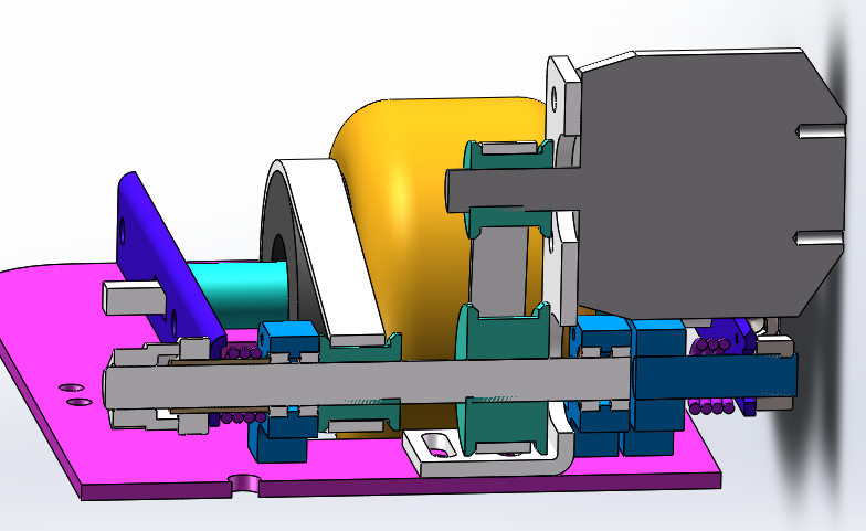

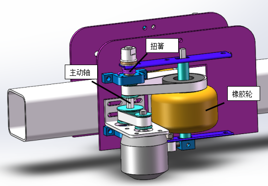

如图所示,方管两侧的橡胶轮压紧方管,并转动,带动设备在方管上行走。
动力机构:“电机”带动“主动轴”,“主动轴”带动“橡胶轮”
压紧机构:“扭簧”的两脚一只固定在“轴承座”上,一只固定在“支臂”上
问题是:“扭簧”带动“支臂”使橡胶轮压紧钢管时,“扭簧”中间的“主动轴”是在高速旋转的,会使“主动轴”一直摩擦“扭簧”和
“支臂”上的孔。

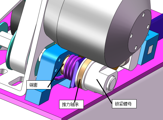

我的解决办法是:在“主动轴”上加上“铜套”和“压力轴承”,“锁紧螺母”压紧“推力轴承”,
但我感觉这种办法并不是很好,请问各位大神有没有什么好的解决办法,使“主动轴”在传递动力的同时,也能充当“扭簧”和“支臂”的支撑轴

直接在支臂孔里放一个轴承不就好了?
发表于 2019-10-23 11:32:04 | 显示全部楼层
铜套和转轴中间加个滚针轴承行不

这设计很奇葩。有轴承座了(图中兰色的那一部分),为什么扭臂不能支撑在轴承座上?

我没理解错的话 你要实现的是橡胶轮旋转和弹性压紧方管的功能
 楼主| 发表于 2019-10-23 15:12:12 | 显示全部楼层
是的
发表于 2019-10-23 15:22:41 | 显示全部楼层

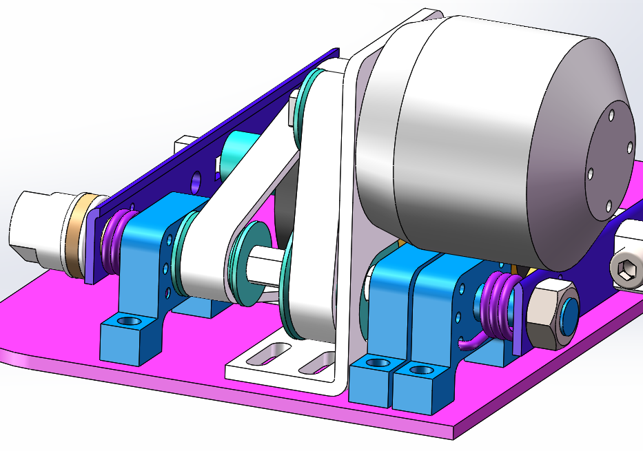

那就把旋转和弹性压紧分开来设计  旋转机构作为弹性压紧机构的从动机构 能理解吗
 楼主| 发表于 2019-10-23 15:50:52 | 显示全部楼层
说的是这种意思吗?多加一个轴承座和蓝色的轴固定,“旋转轴”和蓝色的轴分离开
也想过这种结构,就是觉得两边各多加一个轴承座,有点复杂了
 楼主| 发表于 2019-10-23 15:54:24 | 显示全部楼层
而且两边都是悬臂轴,不知道稳定性怎么样
发表于 2019-10-23 16:29:58 | 显示全部楼层
|蓝田白玉发表于 10-23 15:22那就把旋转和弹性压紧分开来设计  旋转机构作为弹性压紧机构的从动机构 能理解吗
赞同,轴承座上做个凸台,当着扭簧的中心轴用
