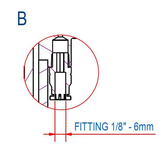

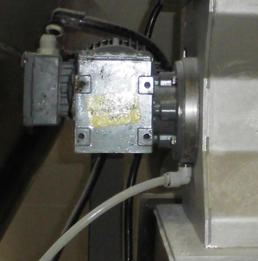

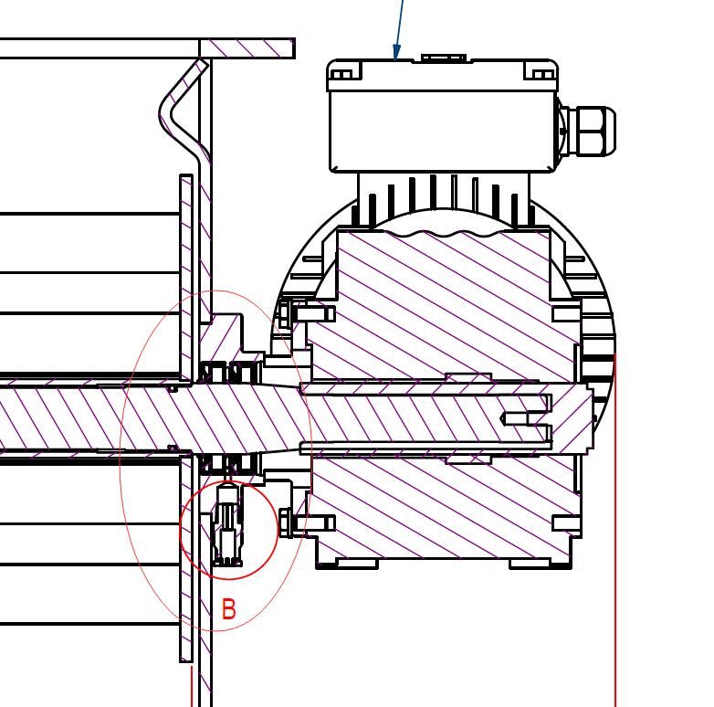

在我厂的设备中,减速机(转速低,40转每分钟)到箱体内(过粉料,食品)的结构中,油封位置总是进粉尘,每2个月就要换一场油封。油封损坏是缺油导致容易进入粉料,还是其他原因。
我在网上找到一家做类似设备的,他们在油封处注入一定气压的空气,结构如图:
图中貌似是2个油封,中间注入空气,但是这样怎么加油,采用固态油?用于食品的油封什么材质才能达标,采用什么什么油?
压缩空气注入孔
压缩空气注入孔
左边是箱体,右边是减速器
左边是箱体,右边是减速器

吹气油封的工作原理是:油封是台阶孔,小孔和轴接触。大孔和轴之间是有间隙的。压缩空气从间隙中吹出去,颗粒物就不会进入。吹气压力不会很大,你不用担心会把润滑油吹跑。而且你40转的速度很低,即使油封是干磨的也不会损坏。但是这种油封一般不便宜,楼主如果想要省钱,在油封外面再加一个海绵,把灰尘挡住。

发表于 2019-10-23 12:36:37 | 显示全部楼层
一侧不使用润滑油的,实际等于悬空,另一侧有润滑油,但也没有粉末了,实际等于2个油封,猜测2个油封是不一样的,粉末侧单向的,唇边朝向粉末,另侧为双向既防止气吹到润滑油里也防止油进到气里
