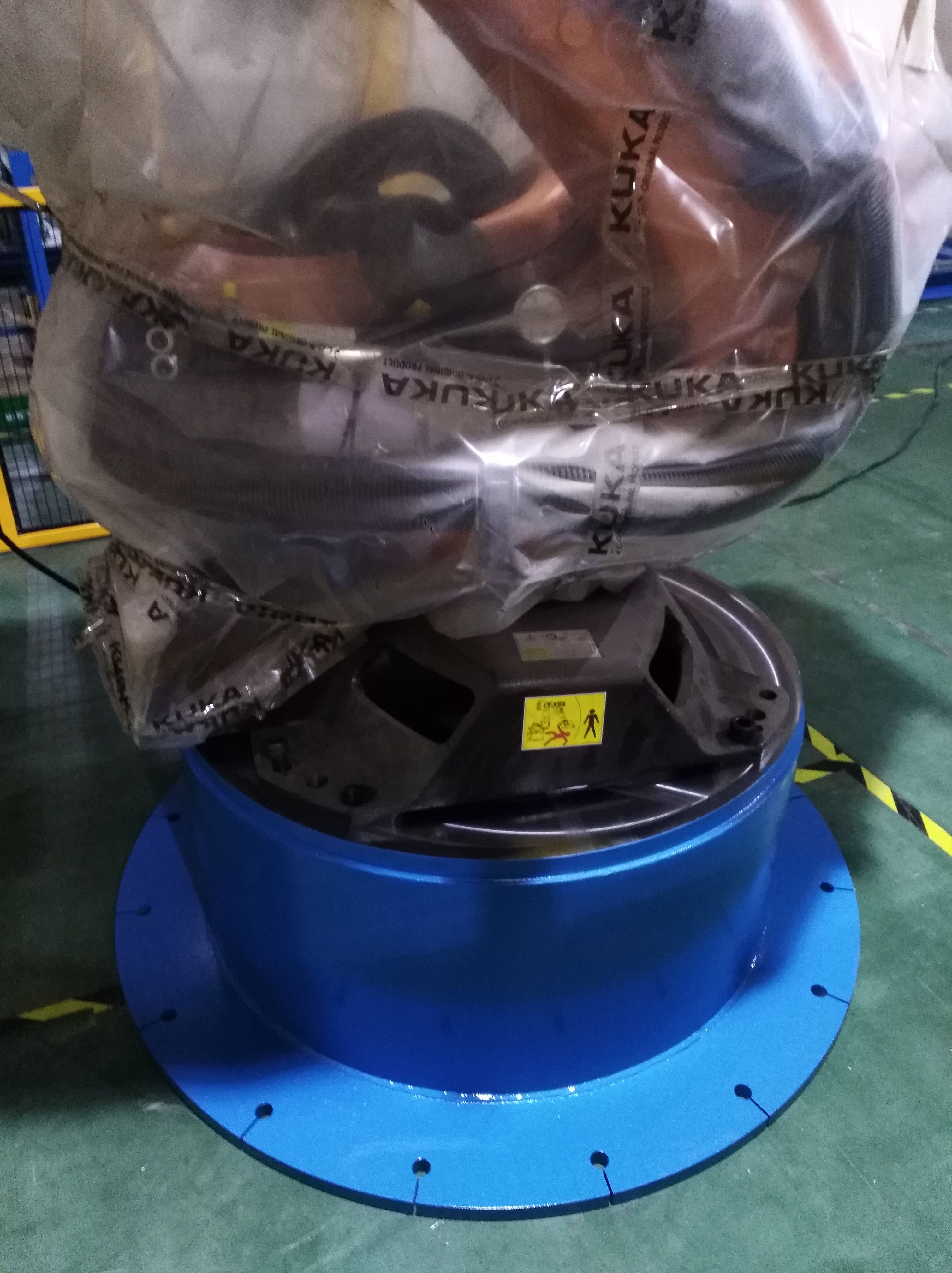

如图所示为KUKA机器人固定底座: IMG_20191016_182642.jpg

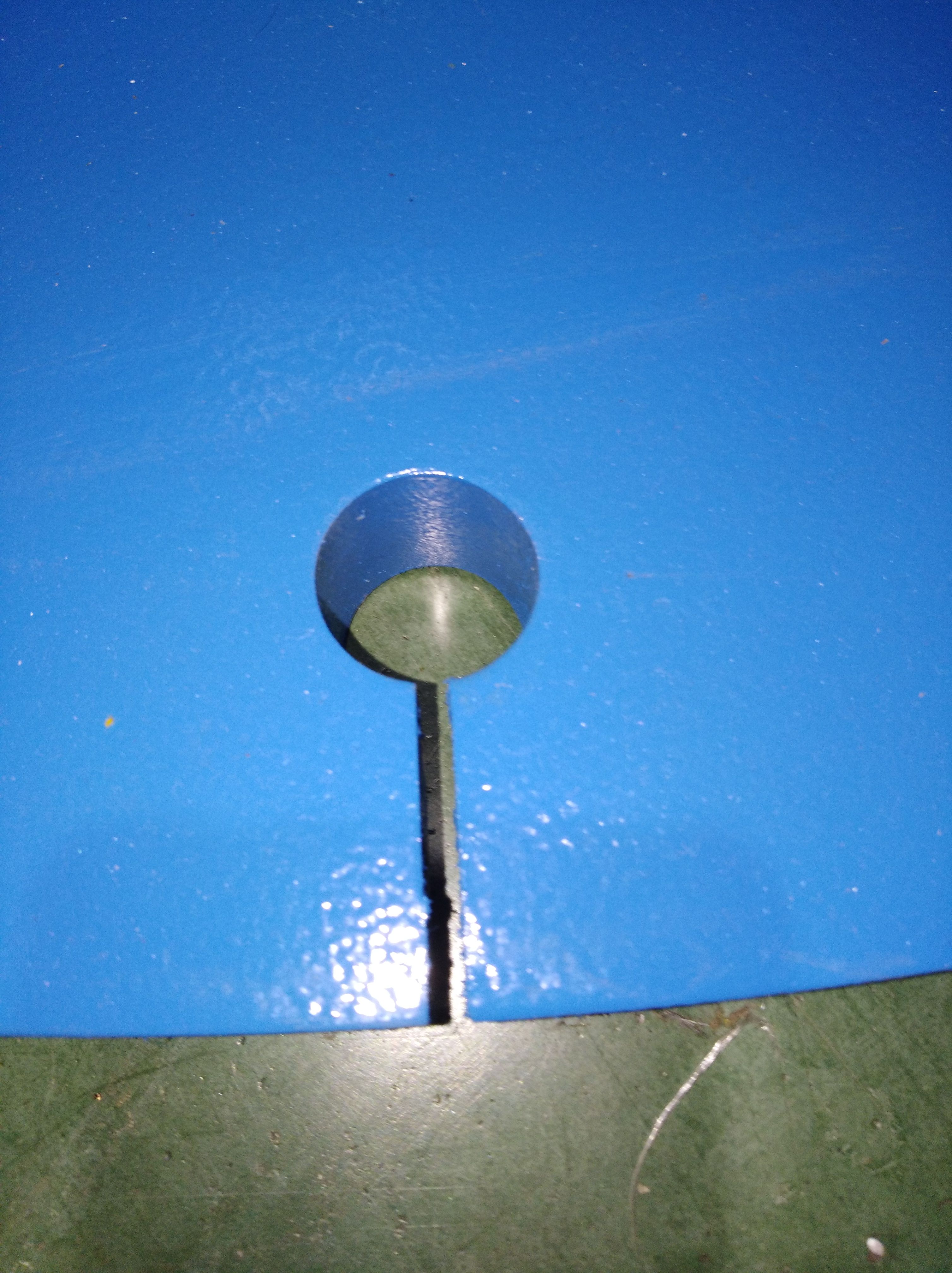

底板厚度25毫米,这一圈孔是用来穿膨胀螺栓使之与地面紧密联接的;但为什么这圈弄都是破掉的?
肯定不是激光切割,难道是线切割?或是火焰气割?~傻傻分不清楚了。。。
发表于 2019-10-21 13:15:35 | 显示全部楼层
线割的
发表于 2019-10-21 13:20:45 | 显示全部楼层
这个问题之前有人问过,好像是户外广告牌的底座,和这个方式一样,有人解释说是螺栓锁紧后可以更好的和底面接触。
 楼主| 发表于 2019-10-21 13:21:14 | 显示全部楼层
这个底盘圆直径有1.5米,这么大的一个圆,线切割不好干的咯。
发表于 2019-10-21 13:21:49 | 显示全部楼层
http://www.cmiw.cn/forum.php?mod=viewthread&tid=362327&extra=page%3D1&_dsign=b1cabe77 这个和原来的2、14楼算是比较合理的解答,汽轮机的缝明显没有割到孔并且也不是正对着孔中心  发表于 2019-10-21 14:14

 楼主| 发表于 2019-10-21 13:23:05 | 显示全部楼层
|wx_c57kw5nu发表于 10-21 13:20这个问题之前有人问过,好像是户外广告牌的底座,和这个方式一样,有人解释说是螺栓锁紧后可以更好的和底面接触。
大神说的有些像,应该也有这种可能性,即使是线切割加工,也不会懒到钼丝都不拆,直接破割!
发表于 2019-10-21 13:49:55 | 显示全部楼层
看样子应该是等离子切割,为了可以一次连续切割出来
