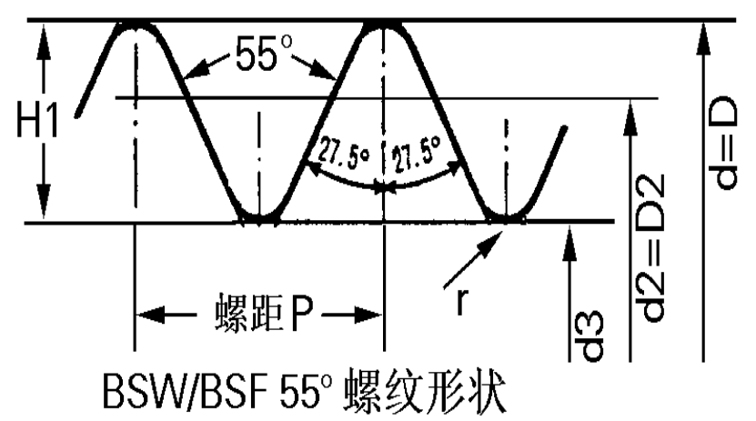

谈到这些问题,不得不说到惠氏螺纹。
我们知道, 普通连接螺纹的牙型角是60度。
这个惠氏螺纹,与普通螺纹不同之处在于,它是55度牙型角。
为什么做成55度呢,原来,有个有趣的事情。
惠氏螺纹的发明人,约瑟夫·惠特沃斯(Joseph Whitworth),伴随英国工业革命浪潮,建立了自己的多个机床生产厂。
这些不同的厂,由于没有统一的螺纹标准,各自按照自己的经验制造螺纹,结果尺寸不尽相同,这就导致螺纹零件互换性成为问题。
比如,可能同一个零件同一个位置的螺孔,换一个螺钉后无法锁紧。
随着生产规模的不断扩大,Whitworth意识到了这个严重的问题。
随后,他收集了不同厂的螺纹样品,测量尺寸形状等数据,基于此,他提出了螺纹加工的统一标准,这就是惠氏螺纹BSW(British Standard Whitworth)的由来,也是世界上第一份螺纹标准。
惠氏螺纹BSW/BSF
在这个标准中,螺纹牙型角是55度,(BSF=British Standard Whitworth Thread Fine惠氏细牙螺纹)。
虽然现在惠氏螺纹在螺母和螺杆中并不常见,因为它被统一制螺纹(Unified-Series)和米制螺纹(Metric-Series)所替代了。
但是英国标准直管螺纹BSPP(British Standard Pipe Parallel),和1:16的锥管螺纹BSPT(British Standard Pipe Taper),都是在这个基础上发展起来的,并成为国际标准(ISO),一直沿用至今。

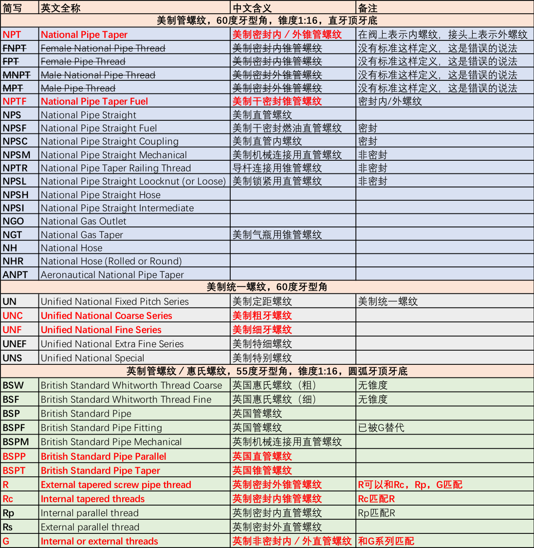

后来,美国为了降低螺纹加工的困难,参照此标准,把牙形角改成60度,牙顶和牙低都改为平的,才有了美国标准管螺纹NPT和NPSC:National Pipe Taper Thread和National Pipe Straight Coupling Thread
所以现在,就管螺纹而言,在世界范围内形成了以ISO标准为一方,以美国标准为另一方的两大管螺纹标准体系。

NPT螺纹,不需要也不能用O型密封圈密封,因为是锥螺纹,只能拧进去一部分,通常靠螺纹变形即可密封。如果要保证密封,可以用生料带(PTFE tape)或者乐泰密封。
需要指出的是,常说的NPTF=National Pipe Taper Fuel,指的是美制干密封圆锥管螺纹,包括内螺纹和外螺纹。
它和NPT只有牙顶和牙底有细微的差别,其他都一样。很容易犯的错误是,把NPTF误以为是National Pipe Thread Female。
最后总结一下,用一张表格来表示常用的英美螺纹,另一张表格对比常用的螺纹,如下。
英美螺纹含义
螺纹对比表格
