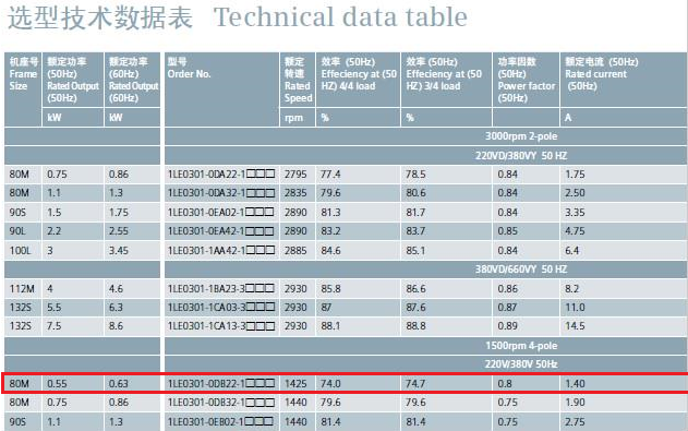

工况:送线机需要电机带动放线辊(圆盘结构)旋转送线,放线辊重15KG,线重约20KG,送线速度为1/秒,放线辊直径360mm,厚27mm。使用交流减速电机20减速比与调速器工作,试求电机功率,选取合适的电机型号。

我幫你找到這個西門子鋁殼電機  紅框內  他可以完全滿足你的需求!!

你这个软件使用工况与我的不同,我的电机在圆盘轴中心,不适用。

工况:送线机需要电机带动放线辊(圆盘结构)旋转送线,放线辊重15KG,线重约20KG,送线速度为1.125米/秒,放线辊直径360mm,厚27mm。使用交流减速电机20减速比与调速器工作,试求电机功率,选取合适的电机型号。
解:
1:放线辊与电线的转动惯量,圆盘结构J=1/2*MR2=0.5*35*180*180=567000KG.MM2=0.567KG.M2
2:电机转速:N=V/πD=1/0.36*3.1415=0.884M/S
3:角速度w=2πn=2*3.1415*0.884=5.463 rad/S   N=转速R/S
假如电机转动从0到匀速时为2秒,那么角加速度为a=5.463/2=2.731rad/s2
4:T=J*a=0.567*2.713=1.538N.M
6:功率P=T*W=1.538*5.463=8.4W
这是我自己算的,总感觉哪里不对,找不到原因,用T=9550N/P验证也不对。
